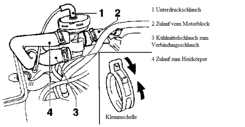

Was ist, wenn das Heizungsventil früher schon falsch angeschlossen wurde und Chris es wieder genauso angeschlossen hat. (nur so eine Idee, ob dann die Heizung überhaupt noch funktioniert weiß ich nicht - meines hat nur 2 Anschlüsse)
LG robert
den Gedanken hatte ich auch schon,verdrehte Anschlüsse am Heizungsventil,da ja auf einer Seite
beim Benziner 2 Anschlußrohre sind ,wo  man durchauß die beiden Wasserschläüche verwechseln kann!
mfg
Heizungsregelventil-bild
Dann bleibt die Heizung kalt .
