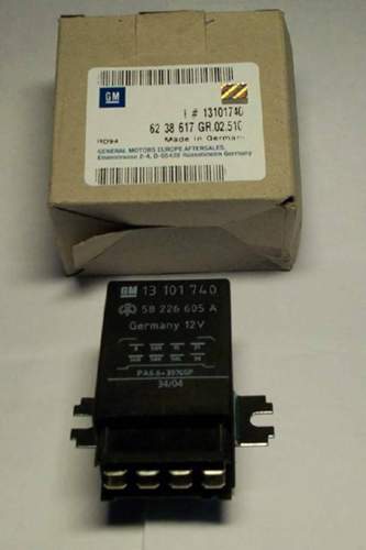

Vielleich kann mir ja jemand sagen, was das für ein Stecker ist, den ich im Beifahrerraum an der Seite gefunden habe.
Danke schon mal im Vorraus.
Der Stecker ist, so wie ich das sehe nicht der Originalstecker, die Kabel gehören aber zum Tagfahrlicht.
Hier wurden die Kabel abgeschnitten und ein anderer Stecker montiert. Originalstecker passt auf das K59 Teilenr.: 13101740.
Bilder vom Originalstecker und Relais
LG robert
Originalstecker
TFL-Relais
