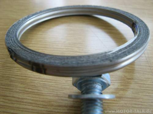

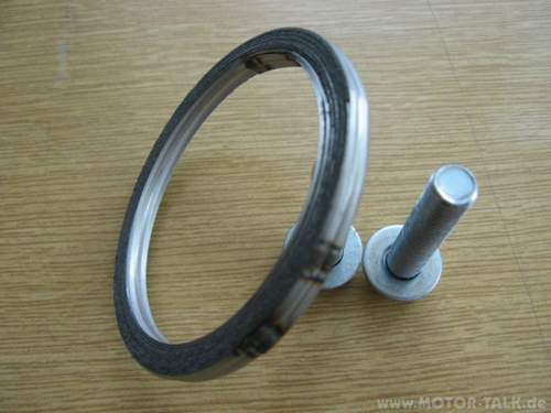

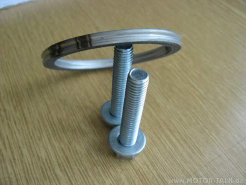

Guten Abend,
heute habe ich meinen MV6 mal auf der Bühne gehabt. Musste feststellen, dass die Lambdasonde locker gewesen ist. Man konnte richtig daran wackeln.
Habe sie jetzt wieder so gut es ging fest gemacht, könnten dort auch die lauten Abgasgeräusche hergekommen sein????
Und noch eine Frage, hat das Hosenrohr Richtung Krümmer auch eine Dichtung???? Vielleicht ist er ja auch dort undicht.
Danke für die Antworten.
Ja, da sind verpresste runde Gewebemetallringe drin.
Img-1943
Img-1944
Img-1941
Gehen die denn auch kaputt, so dass die Abgasgeräusche daher kommen können?
und können die Geräusche auch aus der losen Lambdasonde kommen?
Ja, die gehen auch kaputt - wie jede vernünftige Dichtung.
