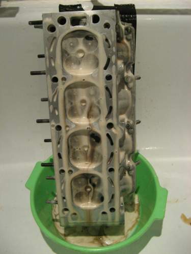

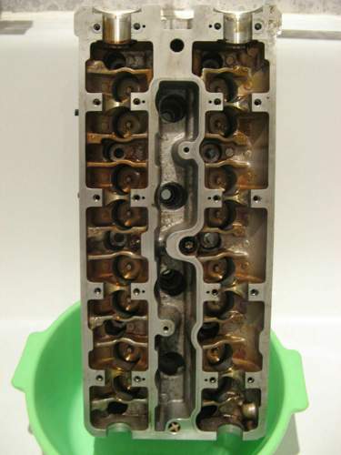

Womit habt ihr die Zylinderköpfe und die demontierten Teile daraus gereinigt?
Mir fällt Kaltreiniger ein, aber wohl eher ungeeignet da anschließend mit Wasser gespült werden muss.
Dann wäre da noch Petroleum oder eben Bremsenreiniger...
Andre
Damit geht´s auch...
Dsci0002

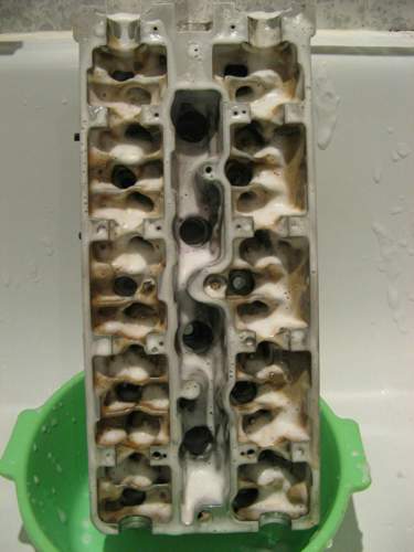

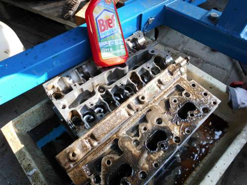

Wasser ansich schadet ja nicht, heiß sollte es sein und abblasen sollte man es können.
Ist bei Bref Power-Entfetter auch nicht anders.
Einsprühen, einweichen lassen und mit heißem Wasser und ner Wurzelbürste abreiben.
Das so oft wiederholen, bis das Ergebnis zufriedenstellend ist.
