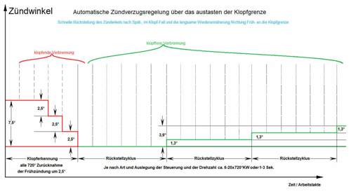

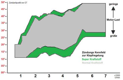

Um so höher die Motordrehzahl wird um so mehr
Muss man den Zündzeitpunkt in kleinen Schritten nach vorne verlegen und den Zündvorstellwinkel auch betrachten!
Da spielt vieles Zusammen!
Kurze Zusammenstellung.
Mfg
-59
Habe da noch was zum Thema in meinem Krusch gefunden.
Zündkennfelder i.Abh.z. Klopffestigkeit
Klopfregelung

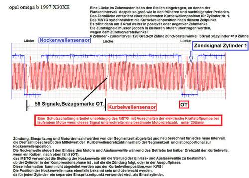

Moin
noch etwas kleines dazu für diese Motronic-
Das Zündsystem ist vollelektronisch und mit dem Kraftstoffeinspritzsystem in einem System integriert.
Der Zündzeitpunkt wird für beide Zylinderbänke von dem MSTG gesteuert.
Das Zündsystem umfasst einen Klopfsensor für jede Bank,
dank dessen der Zündzeitpunkt für jeden Zylinder automatisch angepasst wird,
um optimale Kraftstoffverbrennungsbedingungen zu gewährleisten.
Der Controller passt sich selbst an,
um mit Benzin mit einer Oktanzahl von 98 bis 95 zu arbeiten.
Als Ergebnis dessen wird der PIN/Ausgang "46" des MSTG
über einen 470 Ohm Widerstand des Oktankorrektorblocks mit Masse kurzgeschlossen.
Bei einer Fehlfunktion des Klopfsensors wird eine spezielle Sicherheitsschaltung des Steuergeräts ausgelöst,
die den Zündzeitpunkt in Richtung Spätverstellung verschiebt.
Bei einer Fehlfunktion des MSTG wird der Zünd- und Einspritzzeitpunkt nach den im Eigendiagnoseprogramm eingestellten Werten gesteuert.
Der anfängliche Zündzeitpunkt bis OT ist 18-22 °.
mfg
