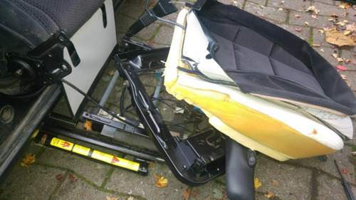

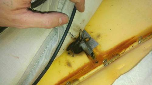

Hier kann man es sehen.
Bei mir waren beide Seiten durch, jetzt gehen sie wieder.
