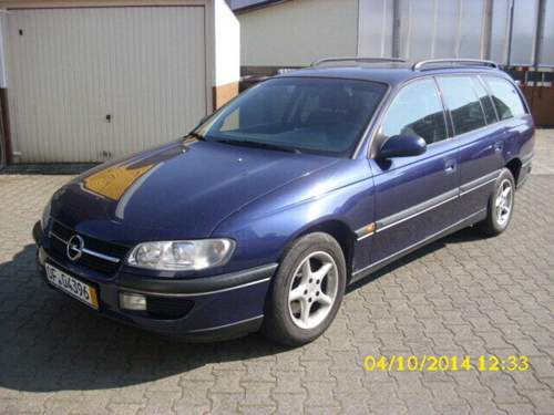

Hat jemand von Euch Erfahrungen mit ggf. der Temperatur-Erhöhung der Leuchtmittel in den Frontscheinwerfern (Fischaugen), wenn ich mal ein bisschen mehr Watt verbauen würde ?
Würde gern im Dunkeln mehr sehen... Die Einstellung stimmt und ist optimal ! (Jaaa, auch die Höhen-SW-Regulierung/Einstellung stimmt...)
Klar, die Reflektoren werden bei einem 98er nicht mehr die Besten sein, aber ein eventueller Umbau auf Xenon möchte ich nicht... Wäre zwar evtl. möglich, aber die Vorgaben bzw. gesetzlichen Auflagen sind mir eindeutig zu viel... Da würde ich auch mein Baby "verbasteln"...
So ! Jetzt Ihr !
Dsci0582

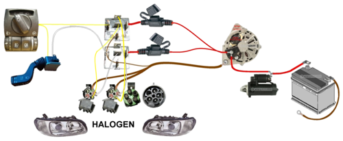

Die Hauptprobleme, bei mangelnder Lichtausbeute bei den Hella Halogen, sind eigentlich zwei Dinge.
Zum einen ist es wie schon beschrieben das Ozon-rissige Glas und zudem die geringe am Scheinwerfer anliegende Spannung.
Da nützen auch die teuren Nightbraker, und wie die Zauberlampen alle so heißen, eher wenig, wenn da nur bummelige 11-12V anliegen.
Hier sind recht viele wenig leitfreudige Übergangsstellen ursächlich, die alle sicher auch wieder instandgesetzt werden können, aber es ist eine Sau Arbeit alles in Top Form zu bringen.
Hier kann man einen kurzen, recht einfachen Weg nehmen.
Und zwar, indem man zwei, oder wenn man auch das Fernlicht tunen will, vier Relais, oder zwei Umschaltrelais nebst ein paar Leitungen benutzt, um die Spannung an den Lampen auf 14V zu liften.
Die Relais werden über 20A Sicherungen direkt an den B+ Pol der Lima angeschlossen und eine gesonderte dicke Masseleitung auch gleich am Lima Gehäuse befestigt. Damit hat man beide Spannungsfallen umgangen. Die Relais werden nun mit den bisherigen Leitungen die zum Scheinwerfer führten angesteuert und die Masseleitungen der Scheinwerfer werden mit der neuen Top Masse verbunden.
Danach hat man von den Lampen her (also gesetzeskonformen Lampen) nicht nur ein optimales Top Licht, sondern nebenbei auch noch das Bordsystem, die Schalter und Spannungsversorgungen zum Innenraum Strom mäßig entlastet.

BJ habe ich "rein geschrieben" und ein Foto angehängt...
Den Footer (was immer das auch ist...) werde ich auch finden demnächst füllen...

@kurtberlin schrieb am 16. Dezember 2014 um 22:00:13 Uhr:
Genau das habe ich bei mir auch vor, da mir gerade der erste Lichtschalter "kaputt" gegangen ist. Da hat sich einfach im Schalter der Kontakt vom Abblendlicht am Schleifring so eine Kuhle gebildet, dass der Kontakt etwas wacklig geworden ist (der Versuch die Kuhle mit Lötzinn aufzufüllen hat nicht lange gehalten - das hat sich durch die Hitze wohl recht schnell wieder verflüchtigt).
Damit mir das bei dem neuen gebrauchten Schalter (bei dem die Stelle noch richtig gut aussieht) nicht auch wieder passiert, will ich nun auch die von dir schon öfter angesprochenen Relais einbauen.
Hast du irgendeine Empfehlung für einen Einbauort, der sich dafür anbieten würde? In den Sicherungskasten in eine freie Ecke kleben?
Die kannst du direkt an den jeweiligen Scheinwerfern anbringen, oder auch an sonstigen, gut zugänglichen, Stellen.
Hab das bestimmt schon zehn mal gemacht aber immer wieder anders.
Ist größtenteils immer auch abhängig vom Motor oder der Ausrüstung, also Standheizung, LPG, oder sonstigen Einbauten.
Erfinde ich sozusagen jedes mal wieder neu.😛
