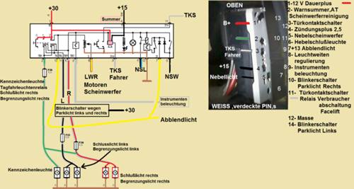

Da ich die Tage mein Coming-Home-Modul einbauen will, bräuchte ich mal die Pin-Belegung des Lichtschalters für den Omega B. Ich brauche speziell Masse, Dauerplus Zündungsplus, Innenlicht, NSW, Standlicht, also eigentlich so ziemlich alles. Welche Farben haben die Kabel für die ZV und wo laufen Sie beim Caravan lang?

Entweder das CH Modul an eines der grauen Kabel falsch angeschlossen oder
am CH Modul ein falsches Kabel genommen was ncht eindeutig definiert ist ?
ziehe mal Sicherung F23,F26 und F30 nacheinander raus ,
ohne etwas an der Kabelei zu machen ,ob der Dimmer geht !

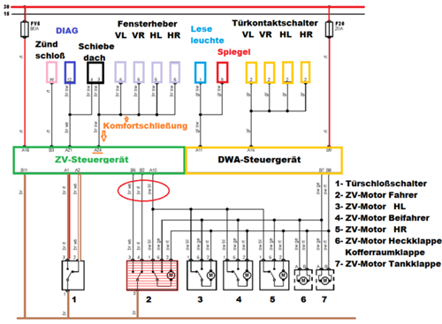

Wenn ich richtig in MT gelesen habe, ist die ZV minusgesteuert!?

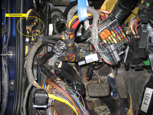

Finde ich das kabel (ZV-) irgendwo im Fahrerfussraum, und welches genau?
Braun weiss oder braun rot. Kann das sein?

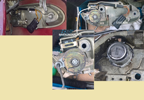

vom Schließzylinder Fahrerseite ,Mikroschalter gehen die Kabel BR/RT und BR/WS ,
auch zum ZV Steuergerät A-Holm rechts .
ergo werden da im Fußraum Fahrerseite auch diese Kabel zu finden sein !

das es ein paar Kreuz-und Querschaltungen am Lichtschalter gibt,
wegen Kennzeichleuchte und Standlicht LI und RE .

Braun ist die anliegende Masse am Mikroschalter am Türschloss !
BR/RT. Und BR/WS geben je nach Stellung vom Schlüssel in der Tür die Signale öffnen oder schließen aller Türen .
diese beiden Kabel geben NUR ein Massesignal an das ZV Steuergerät und diese könnte man Anzapfen .
Ergo ist nur BR/RT und BR/WS von Interesse und
diese müssen am CH Modul wohl mit 2 Wechselrelais eingebunden werden.
Ob das CH Modul auch Masseeingänge hat
von den beiden freien Anschlüssen für ZV her weiss ich nicht !
