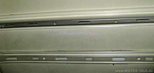

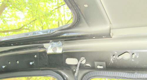

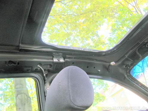

Hi Leute,
ich habe ein kleines große Problem wenn es regnet.
Mein von Vorgänger nachträglich eingebautes nicht Originales Sonnendach ist bei Regen wie eine Tropfsteinhöhle.
Ich habe schon die Abläufe mit einem Draht frei gemacht aber es hat sich nichts geändert.
Jetzt habe ich so die Idee ein Originales Sonnendach ein zu bauen ist jetzt nur die Frage ob die Öffnung passt oder nicht
Gibt es irgendwo hier im Forum die Masse wo das Originale Sonnendach sitzt und wie groß das Loch im Himmel sein muss.
Ich befürchte natürlich das es nicht passt
Habe hier im Forum leider nicht das gefunden was für mich nützlich wäre
21 Antworten

So, hab mal gemessen 🙂
Ich habe ein Maßband genommen und das Blech zum ansetzen genommen... Also die kante, in dem das Schiebedach liegt...
Vom Sonnendach zur regenrinne (direkt an der reeling)
17,4 cm
Vom Sonnendach zum scheibengummi der Frontscheibe
23,2 cm
Die Aussparung vom Sonnendach :
Links nach rechts
83,4 cm
Vor Bach hinten
43,9
Soviel dazu... Wenn neotec_de und Omnipfurz schon sagen, dass es ein großer Aufwand ist, dann mach dich auf was gefasst...
Liebe grüße vom Michel
Danke für die Maße, werde Morgen mal nachmessen aber ich befürchte das mein Loch größer ist.

So jetzt mal meine Maße
17,5 cm
17,5 cm
Links nach rechts
85,0 cm
Vor Bach hinten
49,0
Sprich meins ist größer 😉 Außerdem wie ihr schon geschrieben habt, wäre der Aufwand zu groß.
Ich habe aber schon mit Martin (Omipurz) telefoniert und er hat mir ein paar gute Tipps gegeben.
Aber erst mal meine Daten vom Sonnendach es ist ein:
WEBASTO Typ E/KHSD - GT 3 prod.nr. 780899
und ist ein Mechanischen Sonnendach
Somit habe ich die Chance noch Ersatzteile zu bekommen, ich befürchte aber das mein Vorgänger das Sonnendach in Eigenleistung eingebaut hat und bestimmt was falsch gemacht hat.
Der Tipp von Martin war das ich Versuche jetzt erstmal die Gummidichtung neu zu bekommen und und die Abflussschläuche nicht mit einem Draht durchzustehen sonder mit Druckluft aus zu pusten.
Wenn das icht geklappt hat den Außenrahmen ab zu nehmen und Ihn mit einer Dichtungsmasse die für den Wohnwagenbau benutze wird (ich habe es mir aufgeschrieben wie das Zeug heißt aber meine Frau hat ea wieder mal gut weggepackt, Grrr) rings rum abzudichten.
Denke dann sollte das Problem weg sein.
Wenn es dann nicht weg ist muss ich in den sauren Apfel beißen und ein neues Dach einbauen.
Vielen dank für Eure Hilfe
@Stephan: Du meinst sicher Sikaflex.
