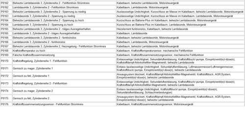

Bis vor ein paar Tagen war alles in Ordnung, aber jetzt wenn ich fahre und nach einer Weile, wenn ich zum Beispiel an einer Ampel stehe, läuft der Motor sehr unruhig. Man merkt es, das der ganze Wagen wackelt. Nach dem ich dann die Fehler ausgelesen habe, kam Lambdasonden 2 Bank 1 und 2 ohne Funktion und P0170 und P0173 und ich glaube da war Kraftstoffkorrektur Bank 1 und 2.
Wenn ich die Fehler lösche, schnurrt der Motor wieder einwandfrei.

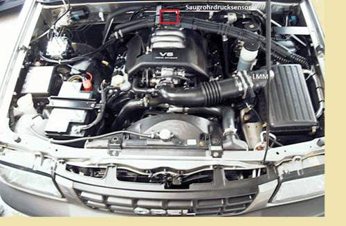

Eine Multec hatte ich Auch mal.
vom reinen Gefühl her würde ich
auf den Sensor, Saugrohrdruck tippen.
Den würde ich aber erstmal Reinigen.
Denke ganz oben wo die silbernen Ansaigrohre sind ganz hinten.
Denke im Fronit ist es eine Multec M .

eine Multec hat normal immer einen Saugrohrdrucksensor verbaut ,
neben dem LMM .
der Saugrohrdrucksensor (MAP-Sensor) misst den Druck im Ansaugkrümmer.
stimmt der Druckwert nicht,
wird für die Einspritzung nur denke ich der LMM als Bezugswert genommen !?
deine FC P0174,P0175 beziehen sich nur auf Bank 2,
aber da weiß ich im Moment nicht,
ob die Bank 2 so ist wie beim Omega ,
da ja auch die Zündreihenfolge eine andere ist wie beim Omega !!!
die Lambdasonde meckert ja rum,
das etwas mit der Gemischzusammensetzung nicht stimmt,
Sie sagt ja nicht das Sie defekt ist,Siehe FC !

Also meint ihr ich soll erstmal den Saugrohrdrucksensor wechseln?
Nicht wechseln,
Nur Ausbauen und mit Bremsenreiniger reinigen und einem Läpple.
Es wird wohl so sein,
Das am Sensorkopf im Saugrohr dort genug
Rußpartikel und Koks dranhängen und
Das kann die Gemischbildung beeinflussen,
evtl sogar den Motor zum Sägen im Leerlaif bringen.

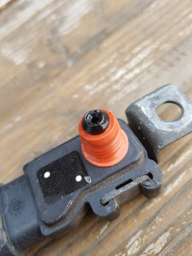

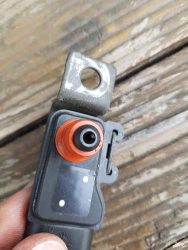

Vorher
Nachher
Auf einer kurzen Testfahrt er sich sehe gut angefühlt und kraftvoll. Kann natürlich aber auch nur die Vorfreude sein, dass es was gebracht haben muss. Morgen auf der Autobahn werde ich es merken im 5. Gang an der Steigung.
Habe bremsenreiniger reingesprüht, dann geklopft, da kamen paar schwarze Brocken raus. Dann noch den Rest bremsenreiniger ausgesaugt und ich denke es hat was gebracht.
Trotzdem werde Ich den neuen einbauen wenn er da ist. So habe ich mir erstmal den alt mit den Sonden gespart. Die werde ich aber auf Lager legen, wer weiß wie lange man die noch bekommt und meistens braucht man sie Sonntag mittags 😉
