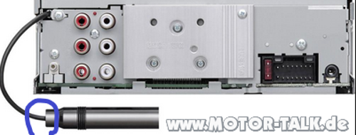

ich habe bei meinem neuen Kenwood-Radio sehr schlechten Empfang. Brauche ich einen s.g. Phantomspeiseadapter ?
31 Antworten
@zb00144 schrieb am 29. Juni 2018 um 13:05:03 Uhr:
beim Caravan sollte eigentlich auf dem Dach eine Antenne sein. Wegen dem schlechten Empfang schau dir mal den Antennenstecker am Radio an. Ich hatte schon den Fall das der innere Pin abgebrochen war, und deshalb keinen Empfang mehr.
Gruß Wartburg
Fehler gefunden 🙂 : das kleine Antennenkabel vom Radio war durchgescheuert und hat wahrscheinlich einen Kontakt mit der Masse bekommen. Das Kabel habe ich abisoliert und der Empfang ist wieder da.
Die Antwort auf meine Frage muss dann lauten: bei dem Einbau vom Fremdradio wird ein Phantomspeicher nicht benötigt.
