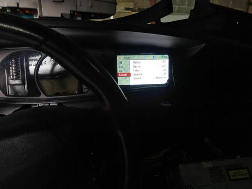

Und das klappt aber alles mit den Steckern oder musstest du was umlöten ? Musst du was programmieren damit das auch mit der Verbrauchsanzeige und den weiteren Funktionen klappt?
Ne umlöten muss ich nichts, die Hälfte der Kabelbäume vom Telefon und dem Radio, sowie vom Cid kann man im Omega so übernehmen, lediglich die can Bus Leitungen müssen neu gelegt werden.
Das sind nur 3 Leitungen a. 2 Adern fertig ist das System.
Einfacher geht's garnicht.
Natürlich muss man dann einen neuen Radiostecker dran bauen. Einfach die alten Leitungen auspinnen und dann in den neuen Stecker rein fertig.
Die anpasserei mit den Rahmen und den Blenden hält extrem auf.
Ich hab jetzt Mal provisorisch ein Tacho zersägt und eingebaut. Also wird knapp, aber klappt bisher alles.
Img-20210508

Das Radio und der Bildschirm sind jetzt fertig verbaut und die uhp, sowie das Navi laufen einwandfrei.
