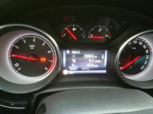

OT,der K Astra benötigt nicht mehr wie dein
angegebene Verbrauch,eher weniger bei höheren Geschwindigkeiten.
Img-20181008
