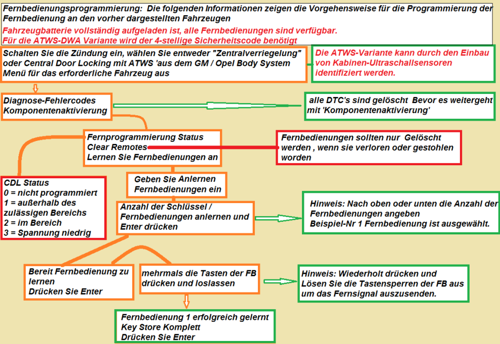

Das ZV Steuergerät kann auch eine FFB vergessen un da hilft nur FFB neu
mit dem OPelCOM anlernen .
Wie funktioniert denn das mit dem Anlernen ?
Kannst Du mir noch diese Frage beantworten ? Danke !

MZ, hast Du ein OPelCOM ?
ohne OpelCOM oder Tech-2 geht das Programmieren/Anlernen der FFB nicht .
man kann mit dem OPelCOM auch in der Anwesensheitsliste
unter Zentralverriegelung bzw Alarm nachschauen,
ob FFB schon Programmiert sind bzw wie viele !

OPcom reingehen in DWA falls vorhanden(sonst ZV) und kucken ob Schlüssel programmiert sind und falls nicht neu programmieren.
Geht aber nur mit Security Code

bei nur FFB über ZV, ohne DWA/ATWS wird man keinen Securtiycode benötigen,
da kann man auch den FOH besuchen .

Das Anlernen (codieren) hat Rosi schon beschrieben. Das OP-com bekommst Du für 25,-/35,- € in der Bucht oder in Amatonien. Es ist ein USB-OBD-Adapter + Software für den Läppi.
