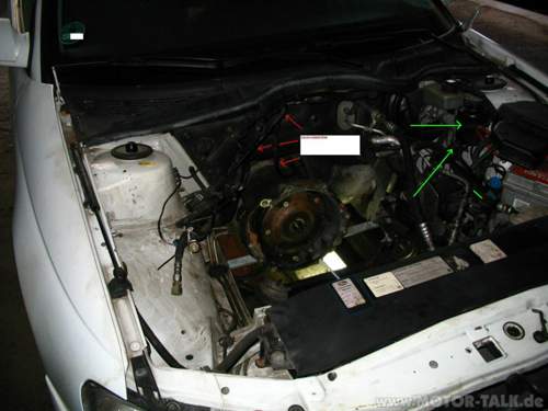

Wo genau ist der Schlauch denn zu finden? Ich seh in meinem Motorraum quasi nix ausser die Gasinjektoren und die Ansaugbrücke :D Kann an der rechten Bank nichtmal eben so die Kerzen wechseln...Naja paar Schläuche sind da noch, das wars :D
HIER-
die grünen Pfeile beachten, Lenkungsölbehälter+Schläuche.
damit man es besser sieht,habe ich den Motor extra ausgebaut,grins!
mfg

HAHA Danke Rosi, zu freundlich! Dann bau ihn mal wieder fix ein :D
Wo der Behälter ist weiß ich, aber ich dachte man solls an der Pumpe unten ablassen, mhmm muss ich mal ertasten! Und wo wir dabei sind, gibt das eine große Sauerei oder kann man das locker auf dem Hof machen?
Also ich hab den Ausgleichsbehälter ausgebaut,sind ja 2 Schläuche dran,ist ein Fummelarbeit aber geht.
Da kam schon einiges raus bestimmt nicht alles wie schon von Kurtberlin beschrieben.
Es muss wohl an Lenkgetriebe von unten noch irgendwo Schraube sein aber ich hatte keine Bühne zur Verfügung habe wie gesagt Behälter abgemacht (aus dem Rahmen los schrauben ist eine 10er schraube)
dann kam die Brühe raus aus den Schläuchen auch.Nachkippen war bei mir bestimmt etwas weniger als 1 l und entlüften.Fertig!
EDIT: Danke Rosi, also 2 grüne Pfeile abmachen :) ist ne Sauerei lieber etwas drunter stellen. Ich habe beide Ablässe am Behälter mit Fingern zugemacht und im Behälter ausgekippt,Rest landete in der große Pfanne unter dem Wagen :)
Sorry ich raffs einfach nich, man muss doch unten was abschrauben damit sie Suppw rausläuft oder nich?! Wenn ich oben den "Tank" abmache sind die Schläuche und die Pumpe doch noch voll o_O oder hab ich einen Gedankenfehler?
Schläuche nach unten umbiegen? Und darf das Zeug im Motorraum ruhig alles vollsuppen?

Schläuche nach unten soweit es geht biegen und Auffangbehälter unter dem Wagen :)
Ob man noch kurz anlassen darf um den Rest aus der Pumpe zu holen wollte ich nicht riskieren :)
Vielleicht dürfte man machen??! Ich habs nicht gemacht.
Wie man es ganz richtig macht hat der Kurt schon oben geschrieben dafür aber auf die Bühne denke ich mir?
