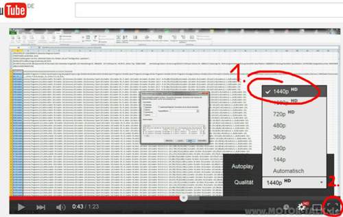

Hast du einen eigenen OBD-Adapter (OP-COM-> Hier Chinakracher genannt)?
Damit könntest du in einer Testfahrt ein Protokoll aufzeichnen, das die Funktion der AT-Getriebesteuerung und Fehler zu Tage fördert und so eine genaue Übersicht der Echtzeitwerte bietet, die, in einem Excel Diagramm wiedergegeben, bei der exakten Diagnose helfen.

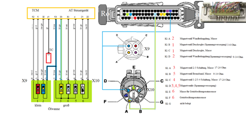

kann evtl auch etwas mit den beiden Steckern X9 und X 10 am Getriebe sein ,
Wasser drin,Gammel oder geweitete Pin,s .

Zu den Steckern x9 und x 10 (der Blaue und Weisse im Kasten hinter der Batterie) habe ich folgende Frage .... die Verschmutzung oder Korosion wäre dann dort wo sie am Getriebe ankommen und nicht oben im Kasten oder ?

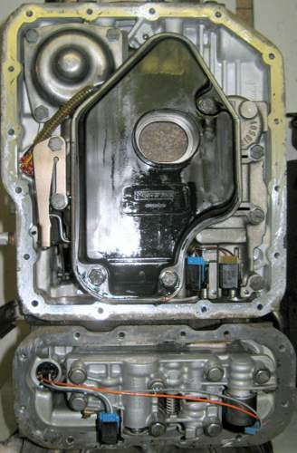

EDIT -

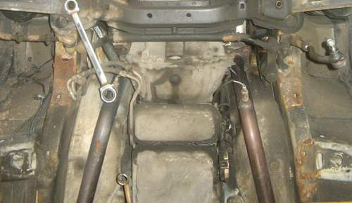

die Stecker X 9 und X 10 sitzen unten am Getriebe ,Fahrerseite siehe Bild .
X 9 an der kleinen Ölwanne
X 10 an der großen Ölwanne

Ich wollte jetzt den Simmerring vom Getriebewahlhebel tauschen da er nicht mehr dicht wird.
Laut Anleitung muss das Getriebe raus, ist das zwingend notwendig weil viel Platz ist ja nicht 🙁!?
Oder bekommt man Ihn auch im eingebauten Zustand getauscht?
Mfg
Der läßt sich im eingebauten Zustand wechseln.
Nur die Abgasanlage könnte z.T. oder im Ganzen gelöst und ausgehängt und das Getriebelager sollte hinten gelöst werden, um das ein wenig abzusenken und so mehr Platz zu schaffen.
Mit einem Dremel ein kleines Loch in den WEDI bohren, eine dünne lange Spaxschraube eindrehen und dann mit einer Zange an der Schraube den WEDI heraushebeln. Den neuen mit Slikonfett einsetzen.
