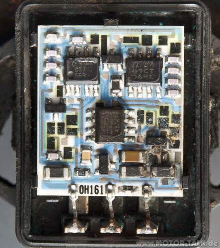

Meint ihr man kann den Sensor hier noch wieder fit machen? Das ist der alte aus meinem Wagen, sieht ein wenig verkokelt aus o_O
--Sorry Doppelpost
-dm40854
Hmmm,...😕🙄
Das ist wie Lotto,... manchmal hat man ja Glück.😛
Also optisch würde ich sagen er hat es erlebt..... 😉
Gruß Lars
Womit du sicher sagen wolltest, er hat es hinter sich,....😁
Grins.. ja so meinte ich das.... 😉
Gruß Lars
Wie gut daß wir uns hier meistens super verstehen,...😛😉
