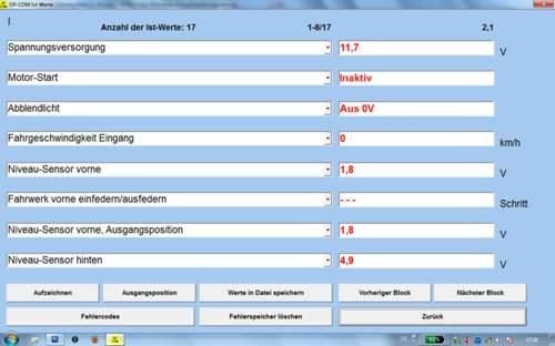

Ein frohes neues Jahr, bei meiner Oma steht der TÜV an. Der hintere lwr Sensor war defekt und wurde von mir ausgetauscht. Leider sind alle schraubenköpfe des Halters abgerissen und ich musste den Halter anschweissen.
Das Scheinwerferlicht steht seid dem sehr niedrig und die Scheinwerfer justieren sich beim einschalten nicht mehr.
Op-com gibt einen Fehler für den hinteren Sensor aus. Der Wert ist zu gross, dass es wird 4.9 Volt angezeigt.
Ist es möglich den Sensor mit Op-com zu kalibrieren?

Die Sensoren geben bloß einen ganz kleinen Änderungswinkel aus, ca30° oder so.
Anderungen kannst du aber Spg.mäßig auf dem Laptop via Livedaten wunderbar vergleichen.

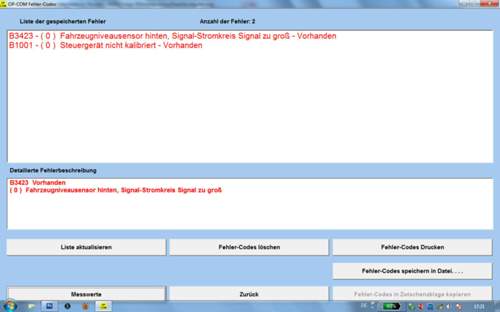

Ich hatte den Sensor vor dem Anbau angeschlossen und ausporbiert, die SW fuhren artig hoch und runter. Also alles zusammengebaut, 3 Stunden gefrohren, und beim Anlassen dumm aus der Wäsche geschaut als im Display wieder die LWR bemängelt wurde.
Muss ich das Teil jetzt nochmal kalibirieren lassen, oder ist das ganze immernoch defekt wenn der Fehler im Display erscheint?! Fehler hab ich noch ned ausgelesen...mir ist grad erstmal nur kalt...
Hatte ich dich nicht ausdrücklich gewarnt, bezüglich der verrotteten Schrauben und der Kunststoffbefestigung?😛
Lies mal aus und versuch mal, ob du sie mit dem OP-COM kalibriert bekommst.

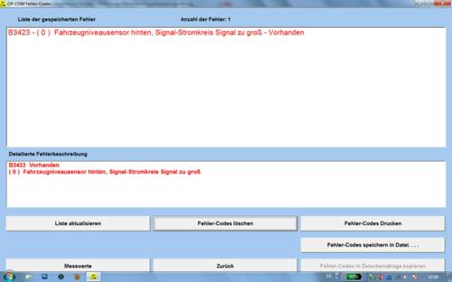

So hier ein Schwung neuer Fehlercodes...
Sieht eigentlich aus wie beim TE! Ich glaub ich muss dann morgen doch mal zu Opel fahren.
