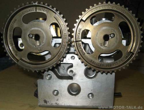

hallo habe ein problem das ist mein erstes auto und habe da jetz fast alles neu eingebaut also Zündspule ,Zündkabel , Zündkerzen , Motor dichtungen , Wasser pumpe ,Zahnriemen .Servopumpe , und mein problem ist der wagen springt nicht mehr an habe alles richtig zusammen gebaut der bekommt nicht immer einen funken kann mir einer weiter helfen

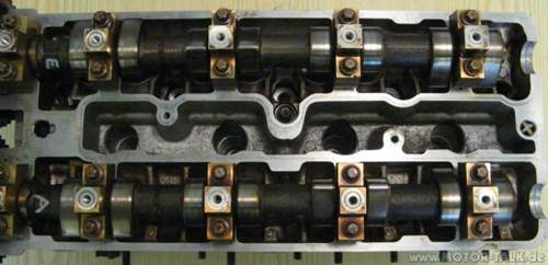

Erst bei genauerem Hinterfragen und Nachforschungen beim Vorbesitzer kam dann meist ein ZKD-Schaden, ein Wechsel der Hydostößel, der Wechsel der Simmerringe zum Vorschein, bei dem die Besitzer die Wellen wohl leichtfertig beiseite gelegt und bei der Wiedermontage verwechselt hatten.
Schaden nimmt der Motor dadurch aber nicht und springt auch bestens an.
Wohl aber wenn die Nockenwellenräder auf die falsche Fixierungs-Aussparung gesteckt werden, dann geht nix mehr.
Stellung NW-Räderfixierung - OT
Img-7172-mt
Also mit anderen Worten, wenn der TE die Nockenwellenräder nicht von den Nockenwellen ab hatte, kann so viel nicht kaputt sein ?!

Sehen deine Nockenwellenräder so aus wie in Kurt seinen Bild ? Also mittig der Stift bei der linken auf IN und die rechte auf EX ? Falls ja, dann ist noch nichts passiert.

Somit scheiden die NW von Stellung und Lage also nicht aus.
Schau dir die Bilder an und vergleiche es mit deinem Motor.
ja die stimmen die habe ich mir beschriftet nur die nockenwellen nicht weil ich dachte das die gleich sind

hallo so habe die nockenwellen getauscht und wie wechsel ich den nockenwellenstecker also das komplette kabel wo geht das hin

ach jan die bilder habe ich mir angeguckt und habe es noch mal verglichen es sieht genauso aus wie auf den foto
