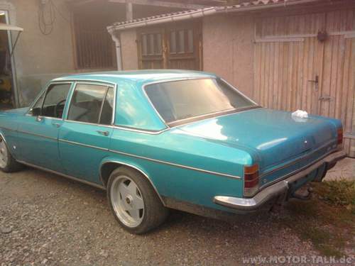

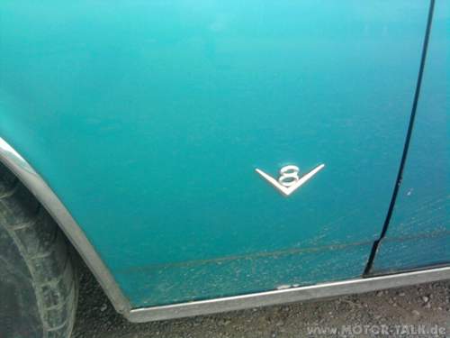

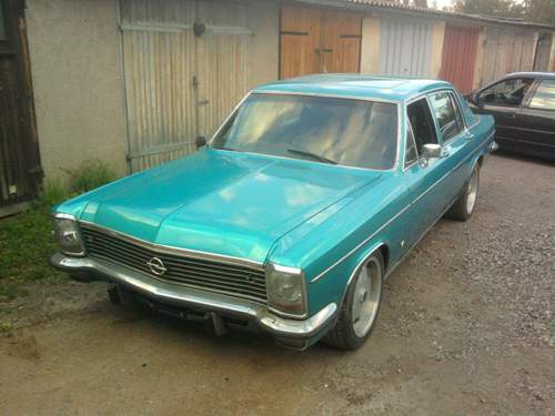

nebenbei hatte er vor 3 Monaten noch einen Diplomat V8 ergattert!
wo der das immer nur findet!
mfg
Edit-hinter dem ersten Bild steht sein Sommerauto,ein Vectra A Turbo,der Novaschwarze!
