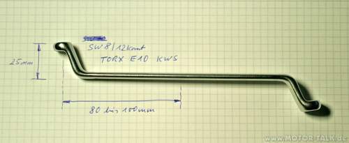

als Schlüssel kommt ein `lang`gekröpfter Ringschlüssel 8x9mm zum Einsatz,als 12 kant Ausführung-es gibt auch 6 kant,aber
die sind da nicht geeignet!
einfach noch in der Mitte teilen,schon ist er im Einsatz!
Schreibe extra lang gekröpft,weil es gibt auch kurz gekröpft,aber da reicht die Bauhöhe nicht aus.
es gibt auch Torx-Ringschlüssel gekröpft,die man nehmen könnte!
mfg
P.S. die Schrauben vom Hitzeblech des Abgaskrümmers und die Schraube vom Sensor haben die gleiche Schlüsselweite!
Ringschluessel

Pict0126-ringschluessel-fuer-kws-torxschraube
Du bringst mich jetzt wirklich in Verlegenheit,wegen der Größe des Schraubenkopfes,da ich ja einfach den gekürzten
Ringschlüssel nehme,wegen meiner Wurstfinger!
weiß jetzt gar nicht ob diese Schraube E6,E8 oder E10 ist,denke aber es war die selbe Größe wie die
Schrauben vom Hitzeblech!
Graphitpaste oder Graphitfett sollte da wohl gehen,für die Gewinde im Krümmer!
wenn man aber die Gewinde mit einem 6er Gewindebohrer nachschneidet(mach ich immer) geht es später immer auf.
mfg

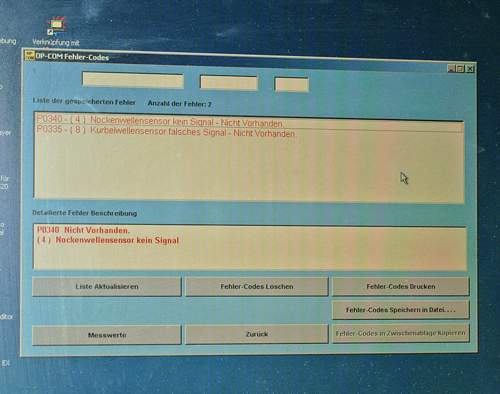

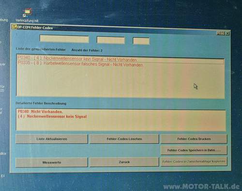

Themenstarteram 14. August 2012 um 12:29

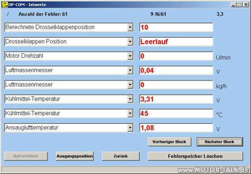

Hallo Kurt, habe den OBD von Diadig nun erhalten (den hattest Du ja mal als Alternative hier verlinkt) OBD Interface
Konnte nun schön den Fehlerspeicher auslesen :)
(hatte anfänglich vergessen die Zündung einzuschalten für das Auslesen)
P0340 - (4) NWS kein Signal
P0335 - (8) KWS falsches Signal
Anzahl Fehler :61
Habe danach den Fehlerspeicher gelöscht.
Neuer Test ergibt keine Fehlermeldung, außer das die Angabe "Anzahl Fehler = 61" bestehen bleibt.
Was sagt diese Info "Anzahl Fehler:61" denn genau aus?

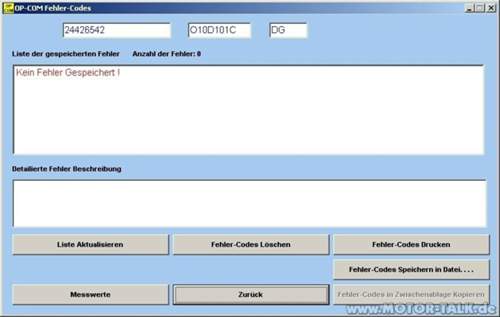

Pict0128-op-com-fehler-codes
Pict0127-altes-notebook-zur-fehlerauslesung
Themenstarteram 14. August 2012 um 14:38
hier noch zwei Bildchen dazu :)
Die Angabe Fehler :61 steht wenn man "Messwerte" anwählt.
Messung noch mit dem alten NWS und KWS.
Übrigens: solche alten Notebooks findet man öfters auf der Wertstoffsammelstelle :)
Ich bin planlos und weiß im Moment erst mal nicht was du meinst?
Zunächst aber mal,....;)
Wenn du im OBD Programm bist, kannst du mit Alt+Druck das Bild speichern.
Wenn du dann Paint aufrufst und über die rechte (Maus)taste (einfügen) das Bild da einfügst, kannst du es via Paint auf dem Desktop als JPG, BMP, oder PNG speichern und dann  (auch via USB-Stick auf den Homecomputer übertragen) hier verzerrungsfrei posten.

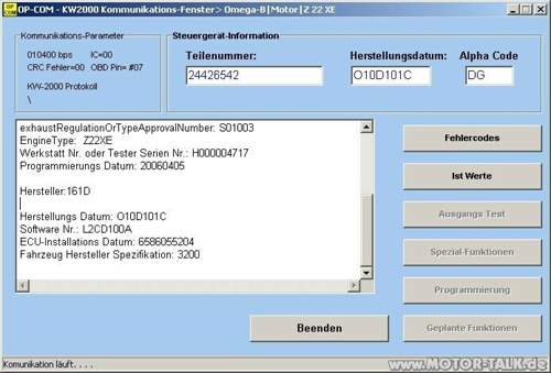

Kurt, ich musste erst noch eine kleine Software für den Alten suchen und installieren, da Paint erst ab Windows 2003 empfohlen wird und der Alte Win 2000 pro drauf hat.
So nun wie gewünscht :) die netten Bildchen
B1
B2
B4
+2

Schön,das Du dir so ein Hilfsmittel zum bewältigen deiner Problemchen zugelegt hast!
Mein Sohn hat das selbe Hilfsmittel,wie Du!
Anzahl Fehler :61
erst einmal sehe ich das dein Motor gestanden hat,beim Fehler auslesen und löschen.
zum
P0340 - (4) NWS kein Signal ,dieser Fehler ist 4 mal Aufgetreten !
P0335 - (8) KWS falsches Signal,dieser Fehler ist 8 mal Aufgetreten!
ich interpretiere die Art der Fehlermeldung als Synchronisationsfehler,zwischen NW-und KW-Sensor,wobei es natürlich
auch daran legen kann,das bei eingeschalteter Zündung ein Sensor abgezogen wurde  oder schon abgezogen war und
danach die Zündung angemacht wurde!
es ziehlt aber etwas in Richting KW-Sensor,wegen dem häufigeren Auftreten!
die Anzeige-Anzahl Fehler :61 kannst Du getrost vergessen,bei meinem Sohn
steht auch immer eine Zahl über 30 im Bildschirm,oben!
lese doch einmal die anderen Steuergeräte aus,ob da etwas drin steht-es geht ja nicht nur der Motor!
