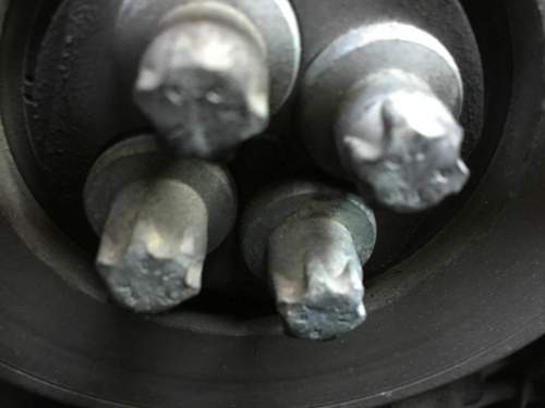

heute Früh stand im KI "Kühlwasser nachfüllen". Das Selbe war vor ca. einem Monat, da habe ich ein paar Schluck nachgefüllt und war erledigt.
Bei (genauerm) Blick unter die Haube sind mir dann diese gelben Flecken um die WAPU aufgefallen.
Ich nehme an der Grund für den Kühlwasserverlust ist eine undichte WAPU.
1. Gibt es eine verbesserte (Meyle?) Pumpe?
2. Kann die Pumpe ev. repariert, abgedichtet werden?
Gibt ja schon mehrere Berichte von defekten WAPUs beim 204er...
PS: Der Gute hat allerdings auch schon 140tkm gearbeitet...
Img-0962
Die Pumpe zu wechseln ist aber auch kein Problem. Das Problem ist eher das viele MB Anbauteile Minderwertig sind und aus diesem Grund verbau ich nur noch Zubehörteile,die Mercedes Pumpe ist zum Beispiel aus Kunststoff .
Ich habe den Wechsel auf meiner Seite mit Fotos beschrieben ist wirklich kein Akt.

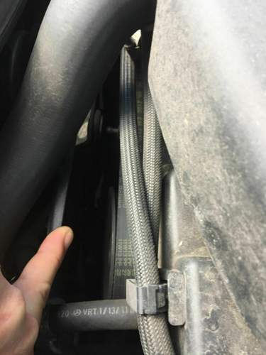

Stell mal ein Foto von der Pumpe ein.
Da ist doch alles zugebaut, wie komme ich da denn ran?
Da ist doch so ein Plastik davor, ich komme nichtmal weit genug hin, um da ein vernünftiges Foto zu machen.
Tut mir Leid, aber auf dem Bild ist da gar nichts zu sehen
Foto-Motorraum
Die Motor Abdeckung ab,dann die Untere Riemen Abdeckung Richtung Kühler drücken und nach oben abziehen.

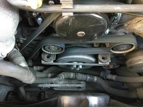

Bilder habe ich mal ein Paar gemacht.
Bin nun 1,5 Std daheim aber ist immer noch alles knallheiss.

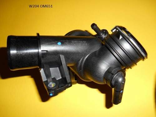

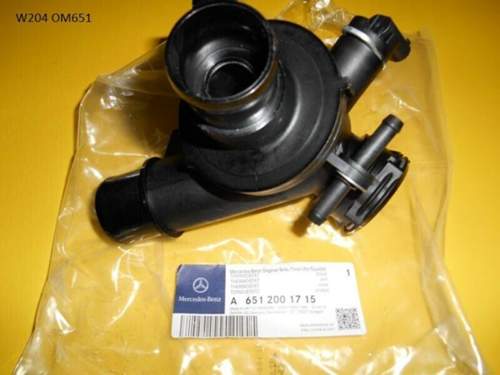

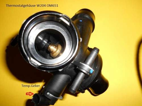

Hier mal ein paar Bilder vom Thermostat Gehäuse. Bei diesem Modell kann man das Thermostat nicht einzeln wechseln.
Sollte es nur ein Messfehler sein kann es auch am Temperaturfühler liegen,der läßt sich schnell wechseln.
Ab einer Kilometerleistung von 100000km würde ich empfehlen das Teil komplett zu wechseln. Materialkosten ca.70 Euro
Wenn Du es selber wechseln willst kann ich noch genauere Angaben machen was zu beachten ist.

Stop. Ist das Teil ursprünglich mit 2 Schrauben am Motorblock mit befestigt und in neueren (Ersatz)versionen mit 3 Schrauben, da irgendwas dran hängt, was Gewicht verursacht und beim Fahren durch die Vibrationen zu Fehlern führt?
Das was mir die Werkstatt gezeigt hatte, was getauscht wurde, sieht irgendwie so aus wie das Teil auf Deinem Bild.
Da war etwas im Plastik gerissen und deshalb musste es getauscht werden.
Bei mir wurde es am Stecker undicht (ich glaube der war für das Heizelement) und laut WIS kann man es nicht einzeln tauschen. Am Altem Gehäuse habe ich es ausgebaut und es hätte nur ein O Ring getauscht werden müssen.
Der Alte Thermostat Kern sah aber übel aus deswegen empfehle ich alles zu tauschen dann ist Ruhe.
So, ich habe heute (nachdem die Werkstatt nach den Feiertagen wieder offen hatte) mal gefragt, was getausch wurde.
Es wurde der Stutzen mit Halter für Dieselfilter getauscht, da dieser wohl undicht war.
Gibt es eigentlich noch etwas Wasserpumpenähnliches in dem Fahrzeug? Zusatzpumpe? Was auch immer?
