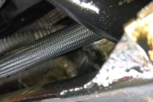

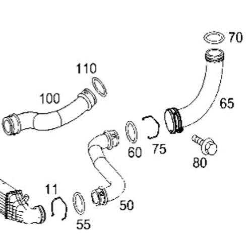

Habe hier ein Bild von der Ansaugschlauch und rohr...Vielleicht habe ich, als Frau, dort etwas nicht richtig zusammen gebaut.
Vom Ladeluftkühler aus bis oben dichtung Teil 70.
Danke für der Tipp mit dem Lambda, OM648 gibt es nur R6 so wird es bei unsere nicht anders sein.
Gruß Iris
1000003087
Ja diese Dihtung ist relativ dünn und kann beim Zusammenbau bzw einstecken verrutschen oder gar einknicken. Hattest du die nicht mitbestellt? So schwer geht das Rohr da eigentlich nicht ab. Ein bißchen hin und her drehen beim demontieren und montieren. Ja der Fehler oder die Fehler, die nun entstanden sind, könnten Folgefehler von Falschluft sein. Wichtiger ist jetzt, dass die Ölkühlerdichtung dicht ist. Ich vermute, dass da nur ein Montagefehler ist am Ansaugrohr. Dichtung oder Klammer.

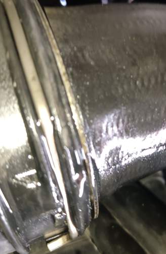

Hallo, danke für die Info. Ja habe mir schwer getan in eine Grube auf einem Hocker...Habe jetzt mit ein Bekannte nochmals alles nachgeschaut und es ist die eine Dichtung wovon Sie reden. Auch die Klamme ist Versprungen oder durch mir schlecht montiert.
Deswegen viel Öl am schlauch selbst und der falsche Luft, dichtring ist schön bestellt.
Sehe bild(er).
ABER er ist sonst komplett trocken!!!! Kein Tropfen mehr zu sehen.
Und danke das Sie uns verstehen, Deutsch schreiben ist nicht so einfach, sprechen geht wesentlich besser😉.
Gruß Iris
Img-20231128
Img-20231128
Man sieht, dass das Rohr nicht richtig sitzt, aber das schein mir ein wenig zu viel Öl dort zu sein. Einfach mal beobachten.

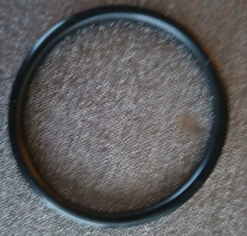

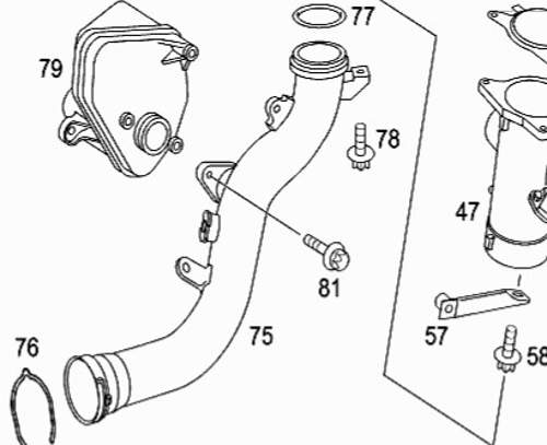

Oder könnte es an Dichtung 77 liegen?
1000003691
Die Dichtung 77 ist wirklich ganz gefährlich. Das ist kein O-Ring und ist dünn mit Rippen. Sollte eine grüne Farbe haben. Hattest du die nicht mitgewechselt?
Hi, nein, hatte nur eine, habe aber noch eine in Reserve, die richtige grün mit Rippen.
Beim ausbauen habe ich eine Schwarze gesehen und mir nichts dabei gedacht beim einbauen.
Werde die wohl noch wechseln heute, ist glücklich nicht soviel Arbeit....
Danke Gel 😉.
Hallo, die Schwarze Dichtung im Bild war von Anfang drin und habe ich nach der Arbeit von Ölkühler Dichtung wieder eingebaut.
Seitdem Fehler P1408, habe die Schwarze Dichtung jetzt ersetzt durch die richtige grüne mit Rippen.
Immer noch Fehler P1408.
Feststellung, die Schwarze Dichtung ist schwieriger auf die Ladeluftleitung in der DK zu schieben.
Mit der Grüne viel einfacher.
Obwohl Optisch qua Abmessungen kein Differenz ist zwischen beide Dichtungen.

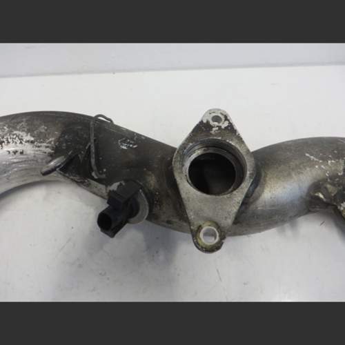

hat jemand ein Teilenummer für der Sensor Mitte auf dem Bild bitte, Sensor links von der Vacuum Öffnung.
Wenn ich richtig bin ist das der Ansaugluft Temperatursensor. Das Teilenummer finde ich nirgendwo auf mein EPC.

Nein , das ist der Temp.fühler Ladeluft.
