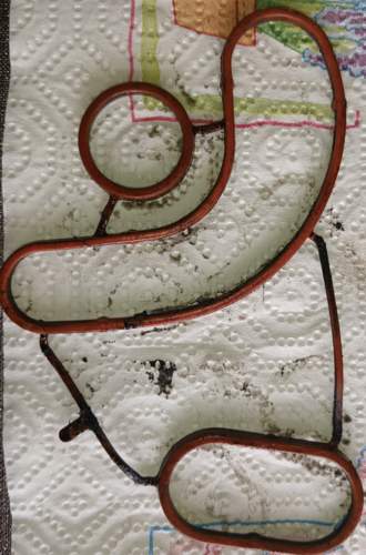

@Duke-006538 schrieb am 25. November 2023 um 23:15:49 Uhr:
Nein, sauber gemacht haben wir nicht weil motorwäsche in der Garage schwierig ist. Aber viel kan es nicht mehr sein weil gestern abend schön mal richtig eingespritzt mit Bremsenreiniger.
So was noch tropft ist wahrscheinlich minimal.
Und Dankeschön für die Wünsche.....
Die Alte Dichtung im Anhang wenn es geklappt hat.
Img-20231126
gestern hat leider nichts geklappt mit probefahrt, beide kaputt, besuch usw....
Heute morgen alles kontrolliert und trocken.
Flüssigkeiten aufgefüllt und unterwegs ungefähr 60Kms, Autobahn, Landstraße und Stadt.
Nach dem Artzt beim Starten ein leichtes schütteln und mkl an.
Im Notfall unseres kleines Auslese Gerät angeschlossen und 2 Fehler:
P0131 Lambda Bank 1 wo sitzt die?? Differenzdrucksensor hinter luftfilterkasten ist neu.
P0141 Agr/Egr irgendein Fehler.
Dann noch 2 mal angehalten und erneut angelassen, Fehlermeldung weg und kurzes schütteln.
Verbrauch ist um 1 Liter hoch und manchmal kein echtes ziehen.
Auch ist unsere Eindruck das etwas brummt oder generell lauter, kann ich ein Fehler gemacht haben beim anschließen vom ladeluftschlauch (gummi) zum alu rohr hoch??
Fehler passieren und ich habe es schwer gehabt die Rohre wieder ineinander zu montieren.
Gerne Eure Rat oder Tipps bitte.
