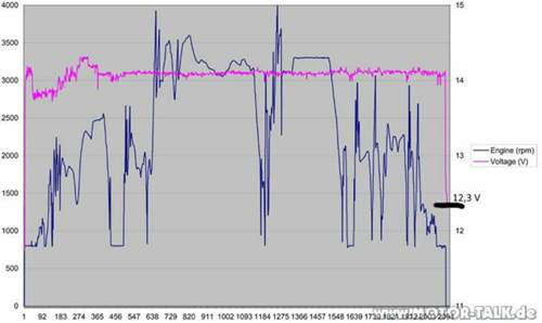

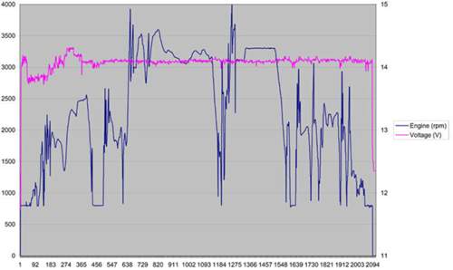

Dann ist ja Alles wieder o.k. -> siehe Bild.
Aufzeichnung von meinem Auto von 33 Min Fahrt, gemischt über Landstrasse, Autobahn und Stadt.
MfG, Helmut

@amphore schrieb am 11. Januar 2015 um 14:30:41 Uhr:
MfG, Helmut
Hallo Helmut,
am Ende ca 12,3 V ist aber zu wenig.
Spannung-4652867187127956423-2243510817598608284
Komplette Umfeldbeleuchtung war an, Batterie war also nicht unbelastet.
Dann ist 12,3 Volt noch ein guter Wert für eine knapp 8 Jahre alte Batterie.
MfG, Helmut

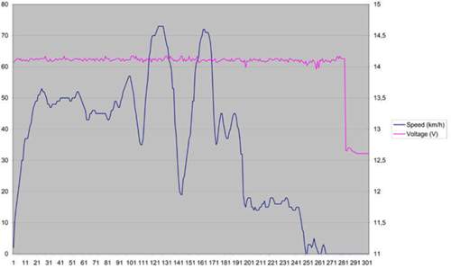

Hier die Spannung beim Abstellen ohne Beleuchtung.
MfG, Helmut
Fahrt-nach-hause
Ja das sieht gut aus für 8 Jahre alt.
