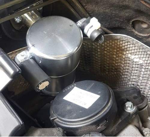

Bin in moment zum 2x den Ölkühler am machen inkl injektoren glühkerzen etc, hab jetzt fast 400k drauf und wollt eig dem Motor was gutes zu tun, und wollt den Öl catch Tank verbauen inkl. Dem T Stück von Kraftwerk oder turbo Zentrum ist ja das selbe, hat jemand schon ein öl catch Tank verbaut? Und hat Ideen und zufällig links was er eingebaut hat 🙂

Ein Oil catch sehe ich als sehr sinnvoll an. Es müssen alle Gase die während Verbrennung entstehen auch vebrannt werden, deswegen gibt es auch die Kurbelgehäuse Entlüftung. Die einzige Schmierung die der Motor bekommen soll ist durch die Ölpumpe gewährleistet.
Mich würde doch mal interessieren welche "Schmierung" dem Motor genommen wird, wenn man eine Öl-Catch-Can verbaut...
diese Öl-Catch-Cans "filtern" nur den Schmodder der aus der KGE eben ansonsten im ANSAUGTRAKT landen würde... sprich vor dem Turbo, durch die Ladedruckschläuche, durch den Ladeluftkühler in die Ansaugbrücke...
sorry aber da gehört nun wirklich KEIN Öl hin, die Catch-Cans haben schon ihre Daseinsberechtigung!
und eben ganz besonders im Falle des OM642 machen sie Sinn, da genau aus dem Übergang vom Geweih (LMM) zum Turbo eben genau dieses Öl welches aus der KGE kommt fein runtertropft und den Stecker vom Stellmotor der Drallklappen (EKAS) vollsüppt
PS: Verkokungen findet man im Motor seltsamerweise auch immer NUR Ansaugseitig, NIEMALS aber Abgasseitig... merkt ihr was? es liegt also NICHT am AGR, sondern an der KGE!

Sehr gut auf den Punkt gebracht. Wobei um die Verkokungen ansaugseitig zu vermeiden versuchen die Hersteller die Verdichter Austritts Temperaturen unter 180Grad Celsius zu halten. Aber wir wissen ja wie eine Ansaugbrucke/Agr Ventil und Co. Nach mehreren Hundertausend Kilometern aussehen. Alleine um die Injektoren tu schützen würde ich das schon machen.

Alle haben ein bisschen recht.
Das AGR bläst heiße Abgase mit Kokspartikeln gekühlt in den ansaugtrakt (=Mist).
Da kommt Ölnebel dazu (auch Mist) und das ganze gibt Pampe.
Beim Benziner verstärkt der Ölnebel aus der KGE die Klopfneigung, wenn übermäßig vorhanden.
Die Schmierung des Ölnebels trifft maximal die Ventilschäfte. Und da ist es nicht wirklich erforderlich. Nicht bei modernen Autos.
Zumal die Verteilung/Schmierung nicht kontrolliert erfolgt.
Die vorhandene Kurbelgehäuseentlüftung stellt für die Hersteller derzeit die billigste Variante dar mit dem geringsten Bauraumbedarf. Deshalb wird sie gemacht.
Zum Thema EKAS:
Die sterben an beiden genannten Themen:
- Verschleiß der Getriebe aus Kunststoff im heißen Zylinder-V
- Öl in der EKAS-Motorsteuerung, das aus dem Ansaugschlauch tropft.

Hier ein Bild gefunden. Es gibt wohl einige Kollegen die den om642 auf oil catchcan umbauen. Leider das einzige Bild was ich gefunden habe.
Ich habe mehre Winter oder über 100.000km einen Abscheider verbaut. Funktioniert einwandfrei von einem Ölwechsel zum Anderen, wo ich dann die Pampe gleich mit entsorge. Bei dem W211 hat man wesentlich mehr Platz wie in meinem W203, wo ich über den Motor ein ALU Rohr gelegt habe bis hinter die rechte Lampe, wo ich den Abscheider montiert habe. Wichtig ist nur, das der Abscheider nicht zufrieren kann im Winter. Wenn das bei meinen langen funktioniert, sollte das bei euch erst recht kein Problem sein, wenn man die Leitungsquerschnitte der verwendeten Rohre oder Schläuche nicht verengt. Das Ergebnis dieser Maßnahme ist ein wesentlich sauberes AGR, verlängerte Regenerations Zyklen bis an die 1000 km Grenze und eine leichte Verbesserung des Ansprechverhaltens beim Beschleunigen wie ich mir einbilde. Das was man nicht sieht, ist die Reduzierung der Ablagerungen im gesamten Ansaugtrakt, die sicherlich auch eine Reduzierung des Verbrauchs zur Folge hat, die in meinem Fall 4,7 Liter auf 100 zumindest möglich machen bei einer Schleichfahrt. Alles zusammen betrachtet nur Vorteile ohne jegliche Nachteile, bis auf die Anschaffungskosten und die gelegentliche Leerung dieses Filters.
