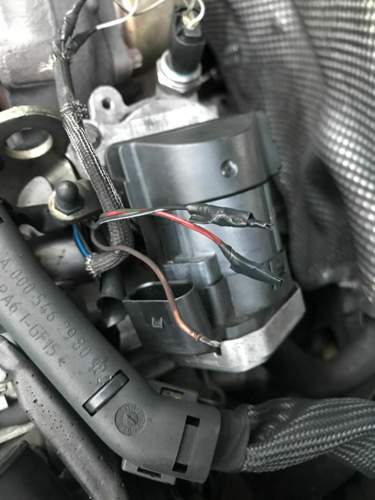

Hallo, wer kann mir ein Foto machen von AGR -Stecker ?
Agr raus geflogen mit Stecker .Jetzt ich weis nicht wie kann man Kabel ordnen.
Danke
Dank
Agr-Stecker
War da der Bastelwastel dran? Die Kabel sollten mit der Ummantelung bis in den Stecker führen, auch wenn ich noch nicht nachgeschaut habe.
Ich weis nicht welche Farbe kommt in Pin 1,2 und 3.Kannst du mir bitte ein Foto machen.
Danke
Es war kein Bastelwastel ), gestern komplette AGR /DK/Turbo und alle Luftleitungen sauber gemacht.Danach paar Experimenten gemacht,mit Stecker jetzt alles Ok.
