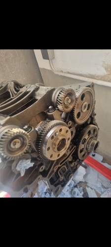

Ich komme noch einmal auf deine jetzt verbauten Nockenwellen zurück will mich jetzt aber nicht durch diesen gesamten Thread lesen.
Waren die jetzt richtig oder passten die nicht zu deinem Motor? Du hast ja andere Schrauben für die Kettenräder benötigt.
Nicht das die Nockenwellensensoren zum falschen Zeitpunkt die Signale erfassen.
Hast du die alten Nockenwellen noch um es vergleichen zu können?
Die Wellen passen sind auch laut Mercedes die richtigen die alten wurden ersetzt incl. Den Schrauben
@bomber117 schrieb am 24. Februar 2024 um 16:04:03 Uhr:
Die Aussage verstehe ich jetzt ganz ehrlich nicht.
Da wurden wenn ich mich richtig erinnere doch im EPC extra die Motornummern angegeben und es gab auch keine Ersatznummern.
Also das die jeweils zwei unterschiedlichen Nockenwellen untereinander getauscht werden konnten.
Dann waren also die ab Werk verbauten nicht die richtigen Nockenwellen für deinen Motor? 😕

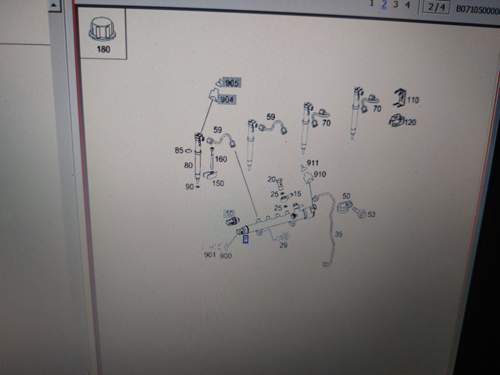

Bekommt man das druckregelventil am rail einzeln oder nur das rail komplett?

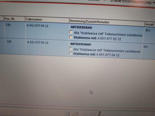

A6510770412
A6510770512
Weiß jemand den Unterschied von den Antriebsrädern ?

@bomber117 schrieb am 24. Februar 2024 um 17:09:18 Uhr:
A6510770412
A6510770512
Hallo
Da liegt der Grund für dein Problem wohl nicht.
Siehe EPC Foto.

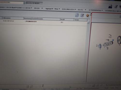

Hast du den Zentrierstift in die Kurbelwelle eingeschlagen?
Gruß Michael
0M651 mögliche Antriebsräder
Hallo welchen zentrierstift
@bomber117 schrieb am 24. Februar 2024 um 18:30:55 Uhr:
Teil Nr.11 im Foto
Zentrierstift Zahnkranz Kurbelwelle
Ja die kw war neu und der zapfen ist drinnen

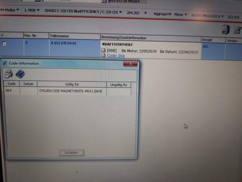

@bomber117 schrieb am 24. Februar 2024 um 17:04:08 Uhr:
Nach EPC gibt es das Ventil bei deinem Motor nicht einzeln.
Vielleicht hast du im Zubehör Glück.
Kraftstoffverteiler (Rail) 0M651
Teilenummer fuer deinen Motor
