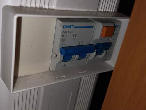

Kann mir jemand helfen ich habe diesen Anschluss an meinem 44 jahre alten wohnwagen, aber er ist nirgends abgesichert.
Darf ich so noch auf Campingplätze?
Muss ich umbauen?
Lg

Genau und die Sicherung muss Phase und Null trennen und nicht wie im Haushalt nur die Phase.

Du musst schon alles lesen. Es sollte auch nur ein Beispiel für eine Sicherung sein, die mit Phase und Null auslöst. Weiter unten habe ich es konkretisiert, nur 10 Ampere mit FI in B10
Sinnvoll ist es, beide Phasen abzusichern, denn auch wenn man am Wohnwagen CEE hat weiß niemand, was auf der anderen Seite angeschlossen wird.
Wenn du von 2 Phasen sprichst, meinst du sicher nicht 380V, aber 1x Phase, dann N und SL Leitung
Korrekt, ist bei Wohnwagen üblich, da man nie sicher weiß, wo null ist, wenn man den Wohnwagen zum Beispiel zu Hause an den Schko-Stecker anschließt. (Es sei denn man testet jedes mal)…
Hier mal ein Foto: Beide Leiter (Phasen war wirklich falsch) und daneben der FI.

Der Sicherungsautomat trennt 2 polig. Dann ist es egal, wo Phase oder Neutralleiter anliegt. Löst er durch Überlast aus, werden beide Leiter getrennt. Der FI-Schutzschalter muß bei Überlast/Kurzschluß nicht zwangsläufig mit auslösen. Nur der Schutzleiter (gelb/grün) darf nicht getrennt werden!!!!
Der FI-Schutzschalter misst vereinfacht gesagt, den hin/rein & den zurück/raus fließenden Strom. Dieser muß gleich groß sein. Ist er es nicht, weil einer der Leiter gegen ein geerdedetes Gehäuse liegt & den Schutzleiter als Rückleiter nutzt, trennt er auch 2 polig, der Sicherungsautomat muß dabei nicht zwangsläufig mit auslösen.
Der FI-Schutzschalter soll die Personen/Tiere vor einer gefährlichen Berührungsspannung schützen.
Daher ist nach jedem erneuten Anschließen des WM/WW die Funktion des FI-Schutzschalter überprüft werden.
Ob der Schutzleiter auf jedem Campingplatz ordnungsgemäß funktioniert, ist immer zu überprüfen!!!
Am besten mit einem 2-poligem Spannungsmesser.
Ich hoffe, ich habe es für alle anschaulich beschrieben, das jeder es verstehen kann.
