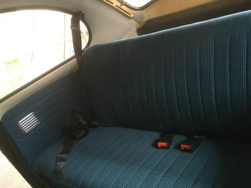

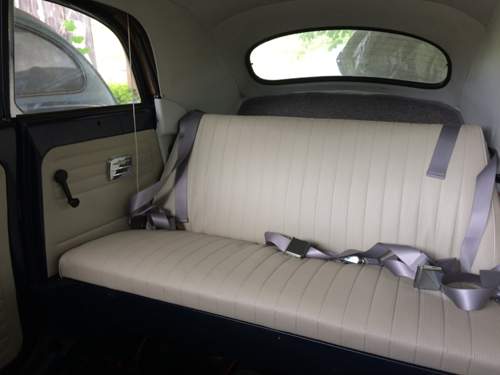

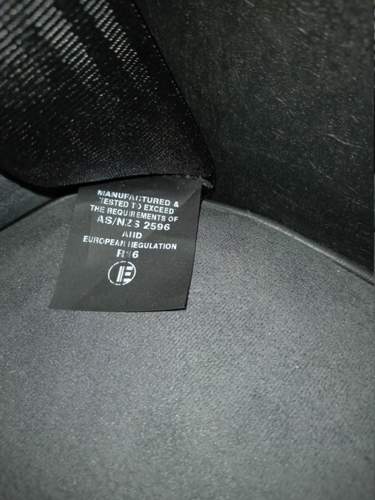

Um zum ursprünglichen Thema zurückzukommen, habe diese Woche einen 1302 hinten mit Dreipunktgurten ausgestattet. Sicherlich ein Kompromiss zwischen Neuware und fester Länge. Was anderes habe ich auf die Schnelle nicht gefunden, aber am Gurtband ist wenigstens ein Zettel dran mit E8 drauf, gehe davon aus, das hat Bestand.
Und klar besser als gar nix, allerdings ist es halt in D so, was eingebaut ist, muß ein Prüfzeichen haben.
