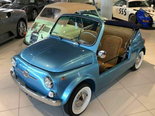

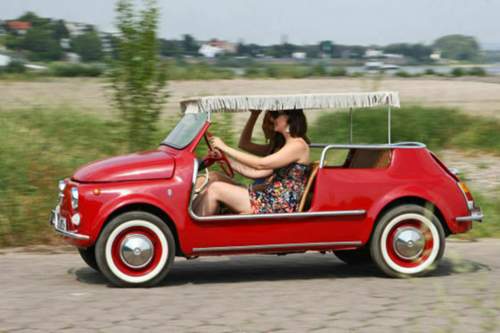

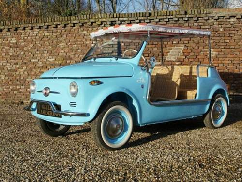

@Caddy14d_1.6Td
hier bitte schön!
Was gemeint ist mit zeitgenössisch:
Metalflake auf einem Fiat 500 oder Perlmutt auf einem /8 passt nicht wirklich. ;)
@Go}][{esZorN schrieb am 13. Oktober 2021 um 15:04:20 Uhr:
Wieso soll ein Metalflake Lack nicht zeitgenössich sein und damit auf einen Fiat 500 passen ?
Ich kenne die Lacke aus der Zeit der VW Buggys und die startete in den 60ern und schwappte nach Europa auch mit dem Lack.
Wenn jemand damals einen Fiat 500 damit lackiert hat sollte das kein Problem darstellen wenn der mal renoviert wurde/wird, warscheinlich reichen 3 Flakes für den Kleinwagen.....:):rolleyes:
GreetS Rob
