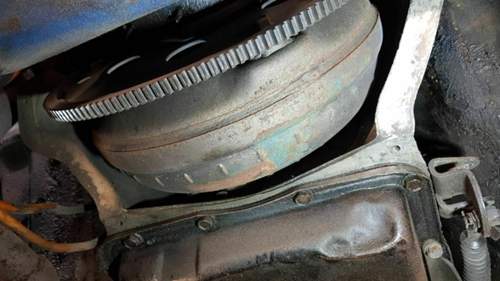

Ist unscharf, aber reicht das?
Die Abdeckung der Glocke fehlt übrigens auch;-(

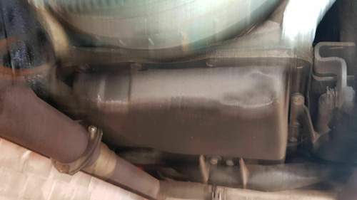

Auf dem 1. Foto kann man nicht die gesamte Ölwanne sehen. Man kann aber sehen, daß die Wanne verbeult ist.
Das 2. Foto ist sehr unscharf. Bin mir aber ziemlich sicher, daß Du kein 400er Getriebe hast. Entweder 350 oder das 700er. Wenn das Foto etwas schärfer wäre, dann könnte ich ein wesentliches Detail zwischen 350 und 700 erkennen, nämlich den Knick in der Wanne. Ist aber mit dem Foto nicht möglich. Ich gehe aber mal davon aus, daß es ein 350er ist.
Vielleicht kannst Du ja noch mal ein schärferes Foto von der gesamten Ölwanne einstellen.

Ich bin jetzt kein Firebirdexperte, aber der Auspuff der da drunter ist, sieht das nur so aus oder geht die Fahrerseite beim Getriebe rüber in die Beifahrerseite? Ist das eine H-Pipe oder ist das ein 2-1 Auspuff? Der 8-Zylinder hat eigentlich eine Dual-Auspuffanlage, die Singleanlage war für die 6-Zylinder.

Es gehen schon 2 Rohre nach hinten und sind 2 ESD Hinten,
Also das müsste schon die Dual sein.
In der Mitte vom Auto ist auch eine Rohrverbindung von links nach Rechts.
Die Endrohre fehlen nach den Endtöpfen auch habe ich festgestellt, die gehen ja normal noch hinten über die Achse nach hinten.
Jetzt blässt der halt unterm Auto mit der Krümmung nach unten.

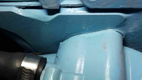

Ich habe halt keine Prägung mit der 350 oder 400 gefunden.
Vielleicht haben die das mit einer Flex weggeschliffen, weil sie wissen das es kein 400er ist und das YS haben sie möglicherweise selber reingeschlagen. Aber die Köpfe sprechen nun mal eine andere Sprache.

Hab jetzt mal die Nummer vorne angeschaut, die Fläche ist noch bis nach unten Plan .
Die hätte man schon ganz abfräsen müssen um das YS einzuschlagen. (Siehe foto)
Habe jetzt noch auf der gleichen Seite , nur hinten am Block diese Nummer gefunden: 9790071 (Siehe Foto)

Wenn man nach den 2 Seiten geht, wäre es ein 400 Block von 68/69
http://www.pontiacpower.net/numbers/engine-codes/
http://www.spottsperformance.com/engineid.htm
So, unter der Nr. 9790071 habe ich jetzt auch was gefunden.
Es ist ein 400er mit 350 HP gebaut 68 und 69.
350 HP wird der aber nicht haben, da die kleinen Köpfe vom 350er verbaut worden sind. Außerdem wurde damals ein 400er Getriebe verbaut, was Du offensichtlich auch nicht hast.
