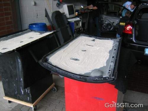

Auf den nachfolgenden Fotos kann man mal sehen, wie mein Auto schon nach etwa 1,5 Stunden aussah. Da braucht die Montage einer dämlichen Antenne doch keine Stunde. Im Endeffekt muß doch nur der Himmel hinten ausgeklippst und dann die Antenne ausgetauscht werden.
PS.: Irgendwie klappt das bei mir mit dem Speichern der Fotos nicht richtig. es wird immer was anderes ausgeführt, als ich auswähle. Also sorry für das doppelte Foto, welches sich nicht löschen lässt. ;)
186-tueraussenblech-1

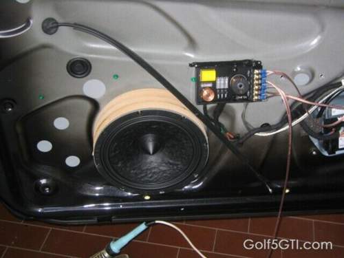

186-tieftoener-frequenzweiche-1

Die Serien LS im V'er waren nicht der Hammer. Für hohe Pegel an einer Endstufe absolut nicht geschaffen. Von daher kamen andere rein. In meinem VI'er bleibt natürlich das Dynaudio.

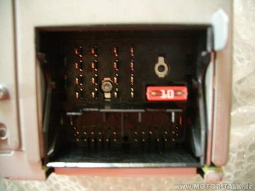

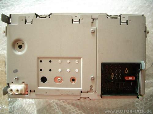

Moin Golf Fans,
kann mir jemand sagen was es mit den Anschlüssen auf der Rückseite des RCD 510 auf sich hat (2 Bilder anbei) , vielleicht gibts sogar ein Anschlußbelegungsbild.
Sieht das RCD 310 hinten ähnlich aus?
Links das weiße Teil ist die Fokra Antenne, oder?
Wieviel Stecker kommen rechts wo die Sicherung ist?
Welche Kontakte benötige ich wenn ich lediglich Radiofunktionen haben möchte?
Sind die dickeren Kontakte direkt die Lautsprecherausgänge?

Ich würde das Radio mit bestellen, denn nur strippen ziehn ist nicht. Du mußt an den Can-Bus ran und ohne Hintergrundwissen würde ich es lassen.
