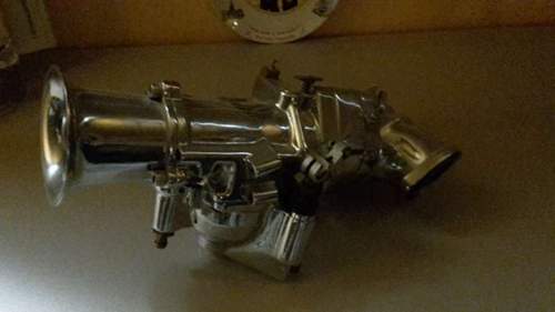

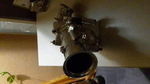

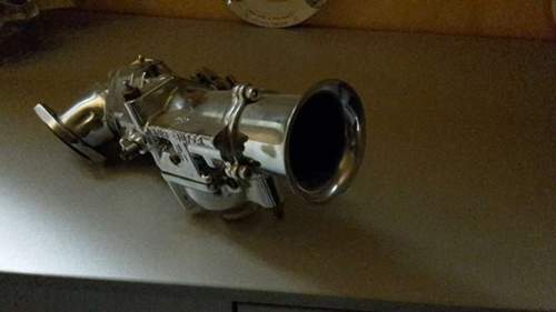

Ich habe früher auf einer Early-Shovel mit 98" Motor einen S&S Super B mit offenem Trichter gefahren.
Gut bei der Early-Shovel war jedes Jahr eine Motorüberholung fällig, was aber am Fahrstil hing.
Auf meiner ersten EVO, 98er Springer habe ich den Vergaser auch wieder aufgebaut und bin damit etwa 70 Kilometer bis 1993 gekommen, dann Unfall.
Heute noch habe ich den Vergaser, allerdings nur noch in der Vitrine, da beide Bikes im Moment Einspritzer sind.
Bilder des Vergasers im Anhang
