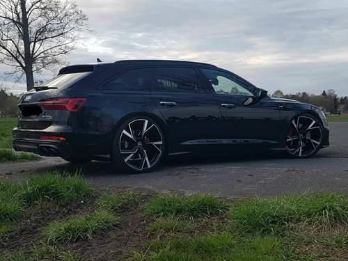

So, gestern wurden die KW-Gewindefedern eingebaut und heute, kurz vor Sonnenuntergang und zwischen 2 Regenwolken konnte ich noch einige Schnappschüsse machen. Maße habe ich leider nicht nehmen können.

Sehr cool :)
@B2nerd schrieb am 16. April 2021 um 20:43:50 Uhr:
Das ist aber mal fett.....und da schleift nix? Egal, leider geil:-))
Themenstarteram 16. April 2021 um 20:12
Da schleift nix und Bahnübergänge sowie Hängerbetrieb sind auch kein Problem - heute alles getestet ;-)

Glückwunsch zur genialen Optik. Das ist wirklich sehr gut geworden. Sehr, sehr gut. Vielleicht hast du es hier irgendwo schon mal geschrieben, aber ich frage trotzdem mal....
Wie tief hast du ihn mit dieser aktuellen Einstellung?
Felgen sind GMP Angel, oder? 21er oder 22er?
Da mir meine 20mm beim C8 auch nicht ausreichen und ich zeitnah ein ähnliches Projekt plane, würde mich interessieren, ob ich das Auto mit Gewindefedern noch "familienfreundlich" ist, was den Fahrkomfort angeht oder ob man es sehr deutlich merkt, dass er hart in den Federn liegt?
Danke im Voraus!
Ingo
Themenstarteram 17. April 2021 um 20:43
Hallo Ingo - genaue Millimetermaße habe ich (noch) nicht - wenn ich dran denke, messe ich mal den ungefähren Abstand Boden-Radhauskante (erstmal einen ebenen Untergrund finden). Ist ca. eine Fingerbreite zwischen Reifen und Radhaus. Räder sind 22 Zoll mit 265/30.
Also wenn man wie ich 1200 Km mit dem Dämpferfahrwerk auf 19 Zöllern (ab Werk) gefahren ist, ist der Unterschied deutlich spürbar, alles andere wäre gelogen. Aber ich würde es nicht als "hart" sondern "straff" bezeichnen. Ich denke, das trifft es am besten und ist für mich genau richtig. Das schaukeln beim bremsen/anhalten an der Ampel ist deutlich besser - das empfand ich als schlimm - wie "Kojak's Amischlitten" - der wippte richtig nach. Kurvenverhalten deutlich besser, sprich deutlich weniger Wankneigung - Spurführung 1A, wie auf Schienen. Normale Straßen mit Teerflecken und üblichen Ausbesserungen überhaupt kein Thema. Schlechtes Kopfsteinpflaster mit Schlaglöchern/deutlichen Unebenheiten spürbar deutlicher - logisch. Aber Insassen bekommen ganz sicher keine Gehirnerschütterung, soweit geht das ganze nicht. Für mich deutlich sportlicher, bessere Spurlage und insgesamt souveräne Straßenlage in jeder Situation bei angemessenem Restkomfort - so würde ich es zusammenfassen. Übrigens fahre ich jetzt mit der Dämpfereinstellung "ausgewogen" (glaube ich heißt es) im Individualmodus. Das fährt sich super.
