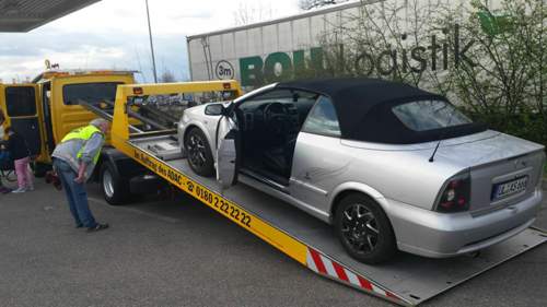

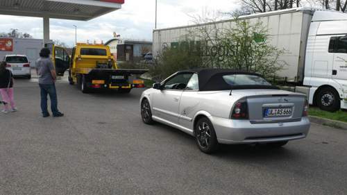

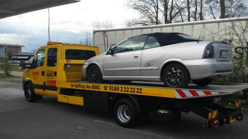

heute ist bei meinem Astra 2.2 (z22se) ohne Anzeichen bei der Autobahnauffahrt die Steuerkette gerissen
So eine SCH...
Mal sehen ob ich den Kopf morgen runter bekomme

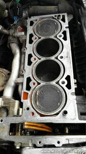

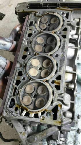

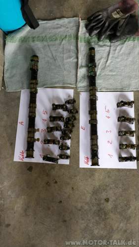

ich habe heute den Kopf runter gemacht, die Kolben hatten alle Kontakt mit den Ventilen.
Ich mache alles Ventile am besten Neu
anbei ein paar Bilder Sieht gut aus finde ich für 150 t Gaskilometer
