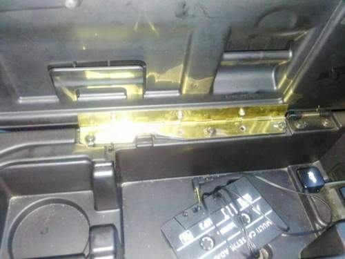

Mistmistmistmist! Obwohl ich immer so vorsichtig damit war, ist mir heute das Kunststoffscharnier der Mittelkonsole gebrochen. Da hat Mazda sich echt ne Sollbruchstelle einfallen lassen. Mit dem NB-FL haben sie das ja verbessert....
Ihr habt doch immer so gute Ideen - kann mir da einer helfen? Ich hatte schon bei anderen ein angeschraubtes Möbelscharnier gesehen, aber das gefällt mir echt nicht. Irgendetwas unauffälliges, das die Originaloptik nicht sehr verändert. Für Vorschläge wäre ich dankbar!
Bei il bekommste komplette Deckel + plastikschanier ....habe bei meinem ein metallschanier rann geschraubt das ist sann auch richtig robust

Ich hab meinen Deckel auch mit Klavierband repariert. Das habe ich schwarz angesprüht, fällt nicht auf.

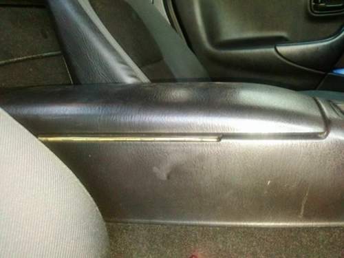

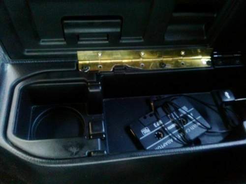

Ich habe die Fotos, ich habe es auch mit Klavierband gemacht, allerdings habe ich keine Unterlegscheiben genommen, sondern das untere alte Scharnierteil dort belassen. Das Klavierband habe ich dann noch schwarz lackiert, sodass es gar nicht mehr auffällt! Also im Prinzip so, wie es Uncle gemacht hat.

Danke, Transpodner. Morgen ab in den Baumarkt! Heute habe ich das Fluid Film in den Schwellern verteilt. Die Leisten gingen gut ab.
