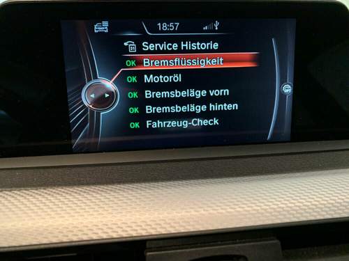

Kannst Du auf die einzelnen Serviceeinträge drücken? Bei mir stehen dabei die Daten und man sieht, was bald fällig ist.
danke, ich schau mal nach und melde mich nocnmal...
Hallo !
So; nochmal danke für den Hinweis !
Habe gerade mal nachgesehen:
Bremsflüssigkeit 11/2019 (also 2 Jahre nach EZ; das hatte ich so auch noch nie)
Motoröl 11/2020 oder in 24.000 km
Beläge vorne 31.000 km
Beläge hinten 32.000 km
Fahrzeug Check 11/2022 oder in 60.000 km
Derzeitiger KM-Stand sind 25.000.Ich fahre im Jahr ca. 15.000 km.
Das bedeutet also, dass ich voraussichtlich jedes Jahr einmal zum Service zu BMW "muss"
Da sag ich mal "geschickt eingefädelt"
Gegenüber der Angabe oben "Bremsflüssigkeit im 3. Jahr" bin ich hier also schon nach 2 Jahren damit dran.
Warum auch immer.
