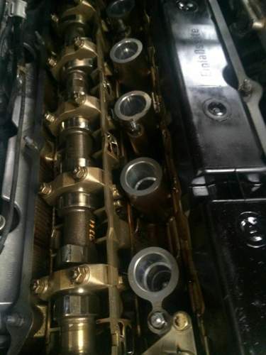

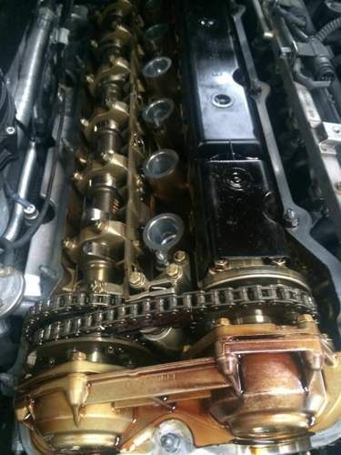

Diese Longlife Öle sind mir eh suspekt. Ich fahre nur 10-12 tkm im Jahr und wechsle im Spätherbst inkl. Filter. Fertig aus. Ob nötig oder nicht: Für mein persönliches Gefühl: NÖTIG, von technischer Seite: KEINE AHNUNG!
Und so schauts dann aus von innen, wenn die Ventildeckeldichtung getauscht wird. Was meine gefühlte Notwendigkeit bestärkt und somit technisch auch Sinn macht...

@benprettig schrieb am 9. November 2015 um 16:20:34 Uhr:
kannst du noch kurz am Foto erklären was dich hier technisch bestärkt. Für mich sieht das soweit normal aus? vielleicht die nocken ein wenig angelaufen, oder was meinst du?
Sauber, kein Ölschlamm in den Ecken oder Verkokungen..
Echt schön sauber dein motor
Danke donBogi
Technisch bin ich kein Meister, aber ich glaube schon daran, dass bei weniger Wechsel, weniger guten Öl, das alles anders aussehen würde...
