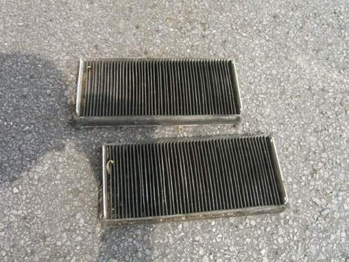

Habe letzen Monat Pollen- und Innenraumfilter erneuert.
Im Anhang mal ein Bildchen der Pollenfilter (die auf beiden Seiten so ausschauen) eines SCHECKHEFT gepflegten Mercedes Benz.
Die Innenraumfilter sahen übrigens nicht besser aus.
mfg
Michael

Da hast du die Filter irgendwie durcheinander gebracht:
Im W220 sind nur diese beiden Filter eingebaut:
Innenraumluftfilter W220: (wie auf dem Bild 2 Stück sind verbaut)
http://picture.yatego.com/images/468b91efbaa272.0/fp-i-070-p-m.jpg
Aktivkohlefilter W220: (wie auf dem Bild 2 Stück sind verbaut)
http://www.teilesuche24.de/parts_images?id=136057&view=167
Die Erneuerung des Aktivkohlefilters ist für mich persönlich völlig überflüsssig, da ich diese Funktion nicht nutzte. Zu allem Überfluß
kosten die Teile auch noch 80 bis 200 EUR. Je nachdem wo man sie
kauft.
Hallo CL500,
Gerd hat recht: Es gibt den sogenannten Staubfilter (der heisst auch im Checkheft so) - das ist der den Du fotografiert hast (sieht zumindest gleich aus).
Und es gibt den Aktivkohlefilter - den tausche ich diesesmal noch nicht, ausserdem kommt man an den auch schwerer ran - da muss der Knieschutz raus...
Ich dachte aber, dass die im C215 genauso aussehen und genau gleich funktionieren😕
