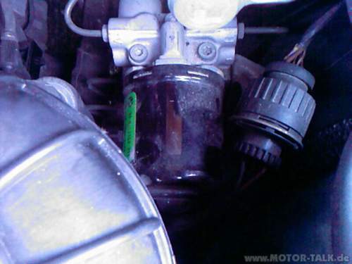

Moin,
habe heute einen Ölwechsel machen lassen und habe mich gewundert,
daß die schwarze Abdeckkappe am Ölfilter unverändert verschmutzt war.
(siehe Bild, die Fingertapsen sind bei meiner Nachkontrolle entstanden)
Muß man an dieses Teil nicht ran um den Filter zu wechseln?
Der sollte nämlich eigentlich mit erneuert werden und wurde auch
dementsprechend auf der Rechnung aufgeführt und bezahlt.
Danke vorab.
Foto-0133

Verstehe ich da jetzt irgendwas falsch? Aber auf dem Foto links unten, das sieht aus wie der Faltenbalg und das mit den Fingern wie die ABS-Einheit!? Hat eigentlich beides doch nix mit´m Ölwechsel zu tun!?
So sehe ich das auch, glaube hier werden die Fotos schon garnicht mehr angeguckt :rolleyes:
RICHTIG! War natürlich auch das falsche Foto! Das ist nicht das Ölfiltergehäuse.
Offensichtlich,denn das ist mehr als offensichtlich,das das NICHT der Ölfilter ist.Is beim E36 nämlich keine Blechdose sondern ein Filtereinsatz (und das nicht nur bei den Sechszylindern)!
Das auf dem Bild ist der ABS-Regelblock im Motorraum.

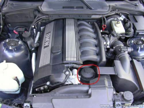

Ist das auf meinem Foto eingekreiste der Ölfilter? Bin mir da nämlich auch nicht so ganz sicher ;)
Motor
Genau das ist der Deckel/das Gehäuse vom Ölfilter.
Jepp,das ist das Ölfiltergehäuse ab 95 etwa,davor hatte es einen Metalldeckel,wie bei mir (Bild auf Userpage).
