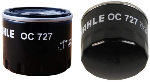

Jetzt weiß ich zwar dass ich für den Mahle filter, den ich verwenden willl, den OC7 Schlüssel brauche. Mit dem kann ich auch abknacken. Aber mit dem L/2 fehlt mir der Platz um den Mann Filter auszubauen.
Hat jemand eine Idee, wie ich den Mann Filter entfernen kann?

Beim Mahle Filter steht Spezialwerkzeug OC 7 und beim Mann Filter L 7/2. Jetzt war meine Frage , ob ich den OC 7 für beide Filter nehmen kann. Mit dem OC 7 kann ich auch abknacken mit 20 NM wie es auf dem Filter steht. Habe mich oben verschrieben.

Man braucht kein Spezialwerkzeug dafür.
Die Hersteller wollen halt ihre eigenen Ölfilterlösewerkzeuge an den Mann bringen.
Was mich etwas verwirrt, es scheint den Mahle Filter mit 2 verschiedenen Aufnahmen zu geben:
Der Zweite scheint die gleiche Aufnahme wie der Mann Filter zu haben, der Erste sieht anders aus, ich habe bis jetzt immer Mann Filter benutzt, von daher kann ich zu den Mahle Dingern nichts sagen, ob da der gleiche Schlüssel passt?
Mahle 727
Hatte den Mahle einmal, die Aufnahme war wie beim rechten Foto.
Ich hab einen billigen Universalschlüssel für Filterpatronen, bei dem die Aufnahme am Filter egal wäre.
