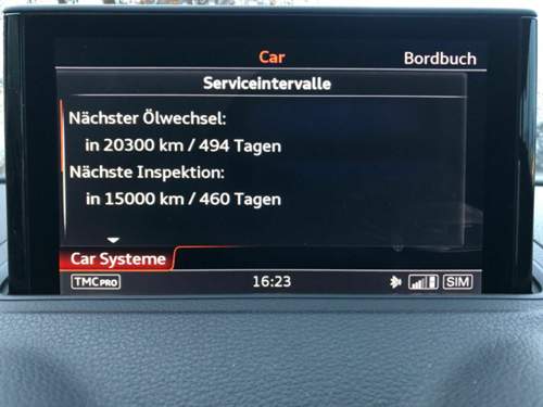

Ich war gestern zum Ölservice (LL, flexibel) und die Service Anzeige wurde zurück gesetzt ... zu erwarten wäre ja erstmal als Zeit 24 Monate... =730 Tage, aber selbst unmittelbar nach dem Reset sagt die Anzeige nur 494 Tage, das ist 1/3 weniger als 24 Monate. Das kann doch nicht sein ? Weil angenommen ich würde keinen einzigen km fahren selbst dann würde ja der nächste Wechsel nicht nach 24 Monaten angezeigt sondern früher .... ich hab ggf ne Theorie: soweit ich weiß wurde mein Wagen damals im Sommer grundlegend im Werk gebaut aber erst im November in der Produktion fertig gestellt und die interne Übergabe Inspektion Anfang Dezember gemacht auf welches Datum jetzt laut Service Heft alle Wartungsarbeiten Aufbauten. Wäre denkbar, dass dieser 2 Jahres Timer damals im halbfertigen Zustand initial im Somer gestartet wurde und selbst der Service Anzeige reset immer wieder auf diesen alten Startzeitpunkt referenziert ? Also Sommer +2 +2 .... ich aber immer zeitlich im Dezember zur Wartung gehe weil das Service Heft im Dezember damals von Audi angelegt wurde. das würde auch erklären warum ich bereits vor Monaten die Anzeige zum Ol-Wechsel bekam ... aber ignoriert habe ... wie gesagt ich fahre nur 3.000km im Jahr, ist ein Zweitwagen für Ausflüge im Sommer. Ich time Öl, Bremsflüssigkeit, Haldex-Öl quasi nach Service Heft (was ich nicht angefangen hatte sondern Audi selbst). Ich hatte das auch Audi schon mal explizit gefragt ob der Start der Zeit zum 1. bremsflüssigkeitsservice, Haldex-Öl, Motoröl nach Produktionsdatum oder Übergabe an Kunden richtet ... das Auto kann dann ja ggf schon paar Monate rumgestanden haben auf Halde. Antwort: die Zeit beginnt mit Übergabe an den Kunden ... deshalb auch die Übergabeinspektion unmittelbar zuvor - was aber zb in meinem Fall unklar ist weil der Wagen dem Audi Werk selbst ausgeliefert wurde.
@tiger55 schrieb am 24. Dez. 2020 um 00:12:39 Uhr:
Richtig.
Beim Longlife Ölwechsel müssen 24 Monate und 30.000km zur Verfügung stehen.
Es wurde einfach (mal wieder) falsch programmiert.
In dem Fall musst du wieder zum Händler, er soll das richtig einstellen.
Longlife Öl hat 24 Monate oder max. 30.000km als Intervall.

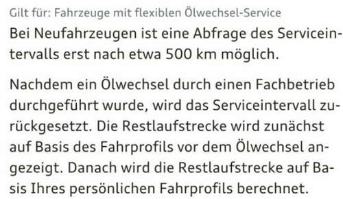

@tiger55 nicht wilde Vermutungen hinein interpretieren.
Mal in das Bordbuch schauen hilft auch manchmal.
Nach dem Ölwechsel wird das Serviceintervall zurück gesetzt.
Die Restlaufstrecke wird zunächst auf Basis des Fahrprofils vor dem Ölwechsel angezeigt.
Danach wird die Restlaufstrecke auf Basis Ihres persönlichen Fahrprofils berechnet.
Das ist eine flexible Anzeige die ständig in bestimmten Abständen neu rechnet.
Ich denke da ist alles i.O.

... das mit der Verringerung der restlichen Zeit hatte ich ja von Anfang an... ich bin in den letzen 4 Monaten keine 1.000km gefahren und die in 3-4 Fahrten am Stück ...wenn ich in den letzen 3 Monaten 10.000 km gefahren wäre oder jeden Tag Kurzstrecke dann würde es ja Sinn ergeben aber bei meinem Fahrprofil müsste eigentlich immer die Max 24 Monate nach jedem Service und auch zwischendurch angezeigt werden ... 1/3 Reduzierung von Anfang an ist auch eine Menge
