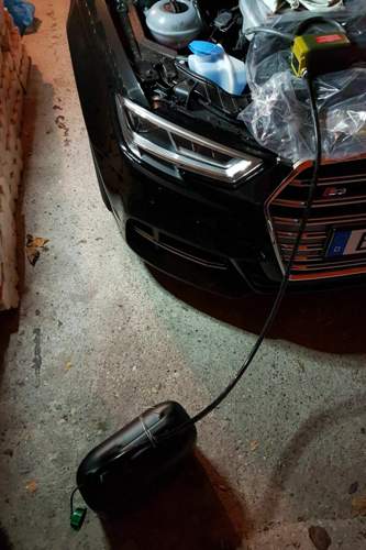

Das Absaugen würde die Arbeit tatsächlich erheblich erleichtern. Ich bin aber trotzdem etwas skeptisch, deswegen mache ich es bisher noch auf die übliche Weise.
Hmm...Ich überlege gerade es mal zu testen, im August steht der nächste Ölwechsel an.

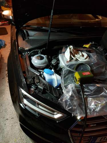

Ich habe die Proxxon Pumpe, kein Problem.
Hatte alles rausbekommen beim letzten "Do it your Self" ;)
Waren beinahe genau 5,7 Liter.
Hatte es sogar abgemessen, also das mit dem absaugen, ist um die Ölmenge rauszubekommen, kein Problem.
(Foto ist von 2018)
Beim Ablassen hab ich Gewissheit, dass der ganze Dreck rausläuft, beim Abpumpen hingegen bin ich skeptisch ob der Dreck nicht liegen bleibt.
Die Ölwanne muss ja auch konstruktiv dafür ausgelegt sein, dass unter dem Ölmessstab der tiefste Punkt ist. Ist das beim S3 und bei modernen Fahrzeugen der Fall, hat das mal jemand kontrolliert? Ich will die Pumpe ja dann auch beim nächsten Fahrzeug weiternutzen.
Außerdem kann ich das heiße und schön dünne Öl direkt ablassen, aber 80° heißes Öl mit nem Kunststoffschlauch absaugen?!
@mstylez schrieb am 5. Juni 2020 um 20:33:46 Uhr:
Das hat meine Pela Pumpe jetzt genau 9x geschafft bis sie dann doch dem Vakuum nachgegeben und sich der Behälter zusammen gezogen hat.
Der Kunststoffschlauch ansich wirkt eigentlich relativ stabil. Ist auch kein einfacher Kunststoffschlauch, sondern hat eine Art Metallspirale drumrum, den kann man nicht zusammen drücken.
Was mich allerdings stört, vorne an der Spitze hat sich diese Ummantelung über die Zeit leicht gelöst und kleine Stücke sind ausgebrochen. Die Teile möchte man eigentlich eher nicht in der Ölwanne verlieren find ich.
Weiss nicht ob das andere Pumpen/Schläuche besser machen.

Die wo Du da verlinkt hast , habe ich , allerdings die 9 Liter Version. Bin damit sehr zufrieden . Allerdings habe ich den Schlauch mit dem abgesaugt wird , durch ein Polyamidrohr mit Aussendurchmesser von 6 mm ersetzt , das funktioniert besser als das mitgelieferte Kupferrohr oder die Schläuche . Bezahlt habe ich für die Pumpe mit Versand 40 Euro .
Sind die Schläuche relativ starr oder eher weich und wabbelig? Man muß ja spüren wenn man auf dem Boden der Ölwanne ankommt. Wenn die zu weich sind spürt man das nicht und dann taugt das nix. Gegen ein Polyamidrohr austauschen ist dann natürlich ne gute Lösung.
Bei der Proxxon ist er relativ starr.
Man merkt wunderbar, wenn man "unten" angekommen ist.
