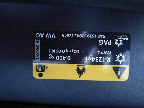

Hier mein Aufkleber im Motorraum. Kann daran aber nicht erkennen welches Öl rein muss...
Img-20181206-163457
@mschmid75 schrieb am 6. Dezember 2018 um 17:35:40 Uhr:
Das ist ja auch der Aufkleber von der Klimaanlage mit dem verwendeten Kühlmittel
Edit: Du hättest das Bild vor dem Up gern drehen können ;)

Sonst war kein Aufkleber ersichtlich...morgen nochmal schauen...oder wo finde ich ihn ?
@mschmid75 schrieb am 6. Dezember 2018 um 19:49:43 Uhr:
Meines Wissens gibt es keinen Aufkleber für das zu verwendende Öl denn das Öl ist (ausser beim Diesel) abhängig vom eingestellten Ölwechselintervall.
Der Aufkleber hat nur was mit deiner Klimaanlage zu tun , was du für ein ÖL brauchst steht in deinem Handbuch unter Füllmengen drin oder eventuell eher sogar noch in deinem Serviceheft , schau mal da .
Ein Öl Aufkleber befindet sich glaube ich nur im Motorraum, wenn du das 0W/20 eingefühlt hast.
Sonst 0W30 oder 5W30.
