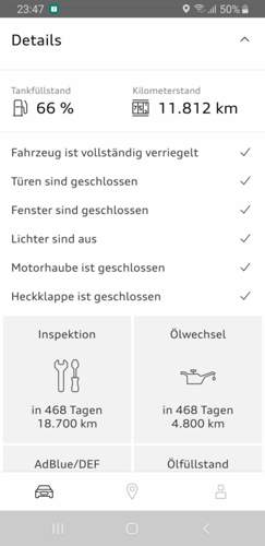

Wenn beim Ölwechsel von Anfang an nur 15Tkm eingetragen sind, dann dürfte das Intervall eigentlich auch nicht länger als 12 Monate sein (Festintervall). Gibt es unterschiedliche Befüllungen ab Werk?

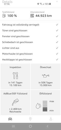

Ölwechselintervall 55TDI
Also mein nächster Ölwechsel ist wieder nach 30tkm. Kenne das eigentlich aber auch so das bei Longlife der Wechselintervall automatisch errechnet wird nach Anzahl Kaltstart usw.
Screenshot-20200808-075609-myaudi

Wenn ein Neuwagen 15.000 km oder 12 Monate anzeigt wurde LongLife nicht codiert. Ab zum 🙂 und anpassen lassen.
