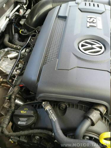

Das VW Castrol empfiehlt (schon seit Jahren) kann man an mehreren Quellen finden. Am Öldeckel, Flyer im Bordbuch, auf VW.de
Welches Öl direkt benötigt wird, hängt von der Norm ab, die für den Motor von VW vorgeschrieben ist. Meistens VW 504 00 / 507 00. Diese Norm haben viele Ölanbieter im Sortiment. Einfach mal googlen.
Ich fahre (vermutlich aus Bequemlichkeit) das Castrol 504 00/507 00 schon seit 2006 auf nun insgesamt 3 Gölfen und rund 200.000 km. Ohne irgendwelche Probleme damit. Warum auch?
