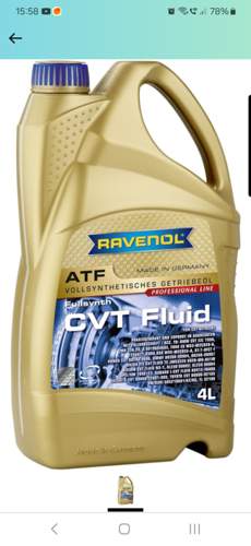

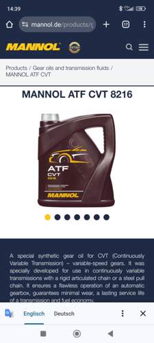

Ist dieses Öl passend oder?
Screenshot-2024-01-01-14-39-45-388-com-android-chrome
@vandybuz schrieb am 6. Januar 2024 um 18:18:14 Uhr:
falls keiner antwortet..frage hier nach,da sitzen wahre experten
https://www.multitronicforum.de/ ??????????
Ich habe den, ist gleich
1000006770
