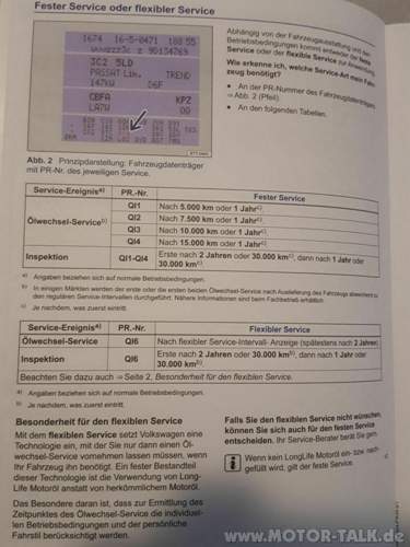

@Sportsvan-Fahrer : Die Informationen auf der VW Seite sind allgemein gefasst und gelten nicht für Golf 7 ab Modeljahr 2014 bzw. sind veraltet . Anbei Bild aus dem Serviceheft des Golf 7 . Und du stimmst mir doch zu das dass was darin steht ehr gilt als das was auf einer allgemein gefassten VW Seite steht. Oder ?

@Zameck, ich habe nie behauptet das es nicht stimmt was Du geschrieben hast, es geht lediglich darum vielleicht verständlich zu machen woher diese Meinungen kommen. Und ganz nebenbei Serviceheft hin oder her, wenn Du einen neuen Golf 7 , Sportsvan oder was auch immer bekommst, der Q16 codiert ist, fängt die Ölservice-Anzeige bei 2 Jahren und 30000 KM an. Gerade bei meinem 13 Monate alten nachgesehen. 5200 km gefahren 24800 Rest bis zum Ölwechsel.... Natürlich hast Du recht damit, dass in erster Linie das Serviceheft zählt und da steht eben nix mehr von 30000 Kilometer beim Ölservice.
30000 Kilometer ist die maximal mögliche Laufleistung beim Ölwechsel heißt aber nicht das diese erreicht werden müssen . Inspektion mit Ölwechsel gibt es beim Golf 7 nicht mehr , nur die Serviceereignisse Ölwechsel-Service und Inspektion die bei den meisten beim erstenmal zusammen fallen. Danach musst du aber Laufleistungsunabhängig wenn du unter 30000 Kilometern bleibst jedes Jahr zur Inspektion die aber dann keinen Ölwechsel beinhaltet weil der ja flexibel nach Anzeige ist oder alle 2 Jahre Laufleistungsunabhängig gemacht wird . So wie du es aber oben beschriebenen hast fallen immer nur alles 2 Jahre oder maximal 30000 Kilometer Inspektion und Ölwechsel an und das ist beim Golf 7 nicht mehr richtig! Deine Aussage ist hier ehr missverständlich und das wollte ich richtig stellen .

Habe mich bei VW erkundigt, es stimmt was du sagst. Mittlerweile habe ich eine 480Km Strecke (Autobahn)mit dem Wagen gefahren und die Anzeige ging direkt um 3 Tage zurück. Die 30000km sind wirklich die Höchstgrenze und nur bei ständiger Langstrecke zu erreichen.
