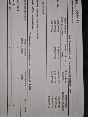

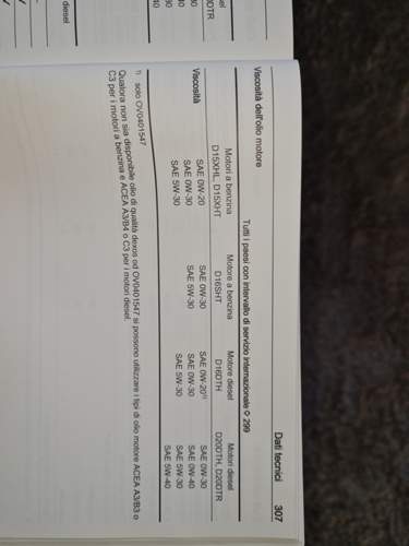

Das Öl muss ja auch freigegeben sein. Und auf dem Bild kann ich jetzt nicht die Dexos 2 Spezifikation erkennen.
Für den 1.6 Diesel geht es. Für den 1.4 mit 145 PS auch

Und was ist mit 2.0? 😁
Nein laut Anleitung
